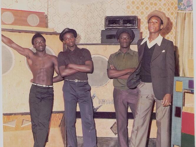

Je reviens poster un peu ici car je cherche des photos de soundsystems « à l’ancienne », vous voyez le style des années 70", avec des boxes à 4 haut-parleurs, comme sur l’image:
J’ai cherché pas mal sur le net… j’ai vraiment eu du mal à trouver!
Au passage, je me demandais si certains sounds utilisaient encore ce genre de boxes de nos jours (mais modernisées, en 4x18" par exemple) ou si le concept a été complètement abandonné?
Voilà un autre screen tiré de Musically Mad…
Channel One Soundsystem en 1978!

en ce qui concerne " les boxs" aves 4 hp, JAH OBSERVER en utilise un parmi ses autres boxs au canrnaval de notting hill. (voir son myspace)
question « son » je ne sais pas ce que ça donne.
mais j’avoue que j’aime bcp ce type de box!!
