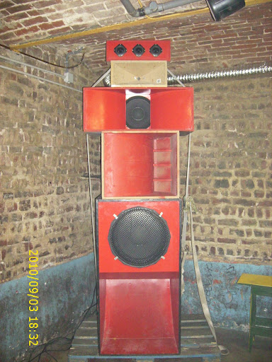

Notre sono hier soir, en attendant le 2e scoop et 2e bas med, qui devraient etre fabriqués dans le mois à venir
Simpa la photo ! pe’tite session dans un garage old school ? ^^
Tien petite question comment a tu cablé tes 3 cp 16 et tu les filtre comment?

Pour ce qui est des CP16, en fait mes 2 box d’aigu sont solidaires, et il y a donc 2CP16 + 1CP16 et le 380. Je n’ai pas encore acheté de filtre passifs, car je ne sais pas encore si 3 CP16 vont suffir quand on aura le 2e scoop + 2e bas med. Du coup, je filtre seulement la paire de CP16 branchés en parallèle via mon filtre actif à 6khz. L’autre CP16 lui démarre avec le 380, aux environs des 4.5khz.

Voila le matos qu’il y aura au Djoloff le 24 mars, avec Bronco Knwoledge ! Le HOG est au Roots Fi Disco, et le reste à Foundation Hi FI.
[url]https://forum.dubsounds.fr/t/59-roots-fi-disco-foundation-hi-fi-bronco-knowledge/2080/1]
Ha pas mal ! il a l’air simpa le HOG ! c’est equipé avec quoi comme HP??
c’est un B&C 18TBX100, qui marche d’ailleurs vraiment nickel dedans, la construction du deuxieme et des mid bas / hauts et aigue de devrais pas tarder !
Salut Skred, une petite question le 380 tu la peints ou tu la refabriqué en bois ? Je pensai me les refaire en bois à partir des plans donné par le constructeur, mais il manque quelques dimensions.

En fait, j’ai refait le TD250 en bois :slight_smile:
Bon, je l’ai fait un peu à la va vite, du coup, tu peu voir 2 trous en facade, dont j’ai besoin pr fixer mon CP 380. Je projette de rajouter une planche à l’interieur sur laquelle sera fixé le 380.
En fait, je suis parti sur la même conception qu’un pavillon type eminence!
JJ’ai fait quelques croquis cotés, faudrait que je remette ca au propre! Vais essayer de faire ca ces jours ci :wink:
