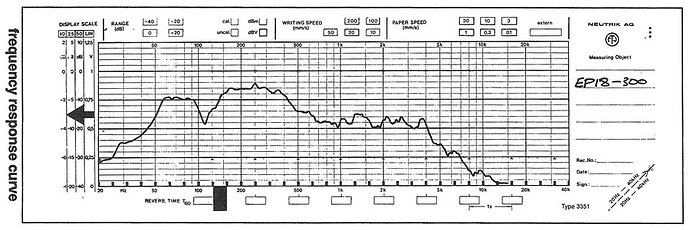

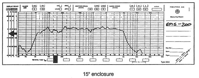

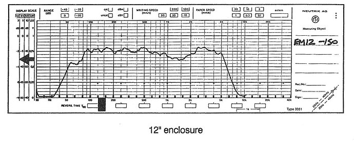

Donc comme on le voit sur les 2 graphs (un exemple comme un autre !) parmis ces deux type d’enceintes acoustiques, l’une ne permet de reproduire QUE des Basses Fréquences (Folded Horn / [50-200Hz]) alors que l’autre permet de jouer quasiement toute la bande de fréquence (Scoops / [50-5000Hz])… alors pourquoi se restreindre à l’utiliser uniquement jusqu’à 200Hz ? :question: :question:
(surtout quand on sait combien ça coute de s’équiper pour sonoriser le reste du spectre :confused:)
Et je crois que malheureusement, je partage ton avis ToniO :cry:

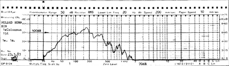

Voilà la réponse en fréquence mesurée d’un [size=150]Folded Horn (15")[/size]
Et celle d’un [size=150]SCOOPS / Toboggan (15")[/size]
Mais attention car cela, c’est la réponse de l’enceinte seule… il faut lui superposer celle du HP, or les HP qui descendent dans les basses avec un bon rendement montent pas forcément haut, ou alors sont chers. De plus je me demande si les son des basses est aussi bon quand on utilise le HP en large bande, et s’il y a autant de puissance…
Pas sûr d’avoir compris… les mesures présentées correspondent aux enceintes branchées en configuration classique sur un demi espace !! :unamused:

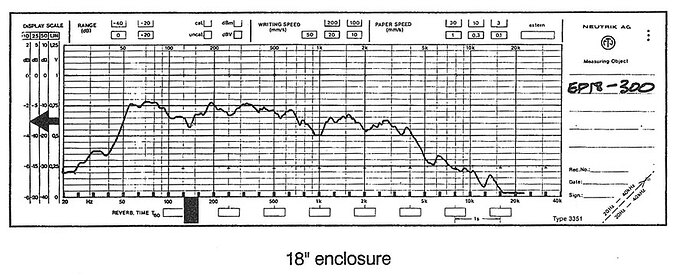

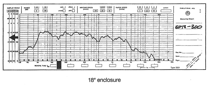

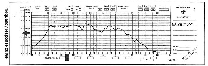

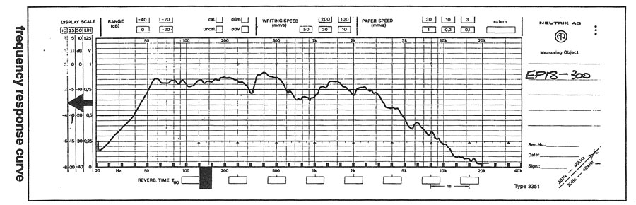

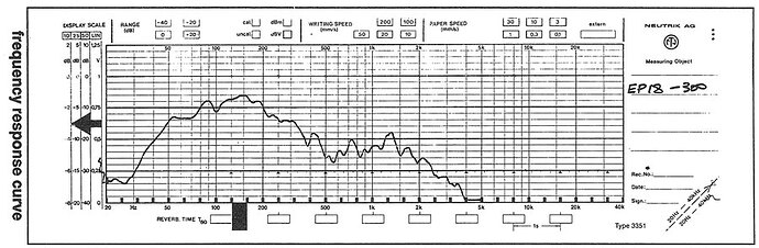

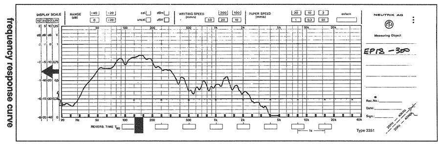

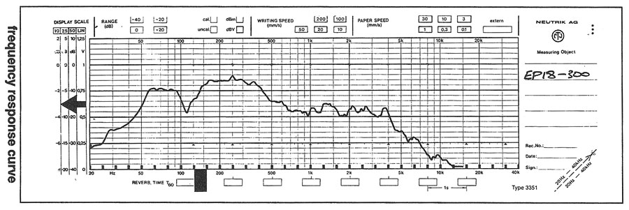

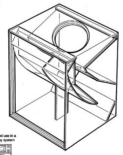

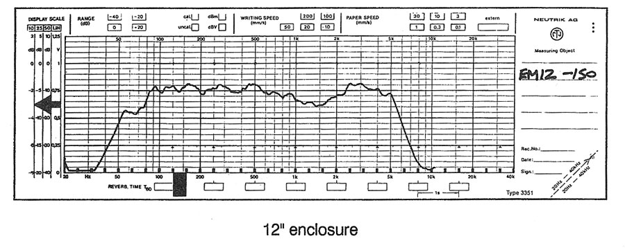

Je vous met les courbes de réponses de plusieurs types d’enceintes :
  • le scoops (18scoop.jpg)
  • le folded horn (foldedhorn18.jpg) et son dessin(foldedhornd.jpg)
  • le W Bin (wbin18.jpg) et son dessin (wbind.jpg)
  • le double Bass Reflex (BR2HP18.jpg)
    Ce qu’il y a bien dans ces courbes c’est que s’est le même HP. Cela permet de bien comparer les différences de rendu en fonction du type d’enceinte.
    On peut voir que le double bass-reflex est celui qui descend le plus bas, qui a le meilleur rendement acoustique (à 1m), est qui à la courbe la moins chahutée jusqu’à 300 Hz.
    On voit bien aussi le comportement en filtre passe bande du Folded Horn (3octave à 3,5octave)
    Et on voit que le W bin est une excellente enceinte dans le medium bas.
