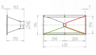

pr le td250, j’ai refait qques plans, pr ma version bois.
par contre, je n’ai pas dessiné l’arretier, du coup ya quand meme un travail d’ajustage a faire!
j’essaye de poster les plans ce soir, si je trouve le temps, au pire demain soir :wink:

Merci tonio pour ces éclaircissements, @skengha > j’ai déjà ces côtes mais malheureusement ce n’est pas suffisant, quelques côtes et quelques angles en plus serai top. C’est pour çà que je demandais aux personnes qui ont déjà un td250 non monté, pour me donner les dimensions manquante. @skred > je veux bien tes plans, merci.

J’ai une td 250 non monté, elle est chez un pote pour le moment mais ca peut se choper si t’es pas aux pièces. Bon… Je suis pas un grand manuel donc j’espère pouvoir te faire tes mesures correctement ! ::sorry:
Vois déjà avec les plans de skred et on verra ce qu’il te manque.

Merci pour ces précisions, en le faisant moi même je ne prend pas beaucoup de risque financièrement, et si vraiment c’est pas terrible je l’achèterai. Si je le refais home made, c’est pas vraiment pour faire des économies, mais plus par plaisir du travail du bois. Je ne pense pas prendre de gros risque, il n’y a pas de courbes, le tout est d’avoir les dimensions, quand tu vois les gars dans la hi-fi, qui font des horns courbé, là je ne m’y risquerai pas, je n’ai pas le niveau n’y le matos.
@Skengha > merci je veux bien, j’ai mis le plan du constructeur avec les dimensions connues, si tu pouvais me donner les dimensions en vert et rouge çà m’aiderai et avec quelques tofs de détails de l’arriere en plus, ce serai parfait, merci.
