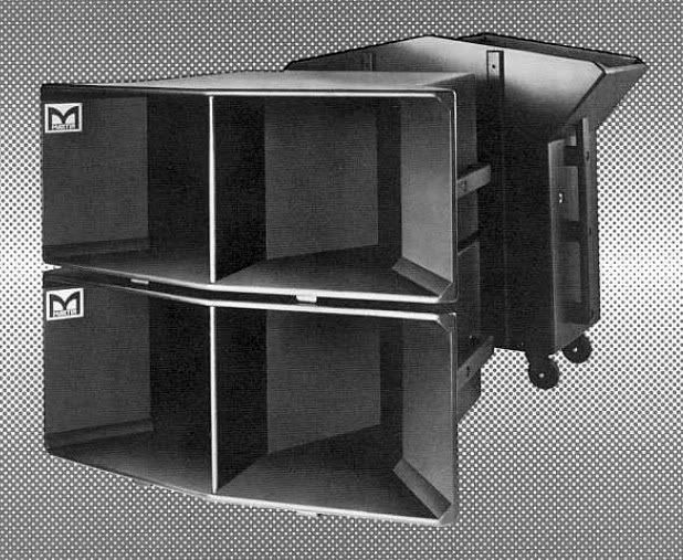

Pas mal , Tonio le MKB 230 , à partir de 12", j’aime bien aussi le martin B115
jamais entendus . Je sais que dub brother en a eu , Si la scène Bordelaise s’en rappelle
Le truc c’est que j’ai un HP B&C NW 76 en 15" et je ne voie aucun plan sur ces HP . Je sais pas trop quoi faire avec . bon je pense qu’il y a moyen , j’ai vu un topo qui affirme que ces HP sont montés dans des caissons nexo RS15.

J’ai entendu les Martin Audio sur des murs de teknoman aussi, ça tape fort mais très sec, faut aimer… ça génère pas mal de distorsion harmonique aussi je trouve. Mais bon j’avais parlé avec les gars qui en avaient et ils n’étaient pas en 4 mais en 3 voies, donc il envoyaient « full bass » dedans, j’entend par là bass+kick…
