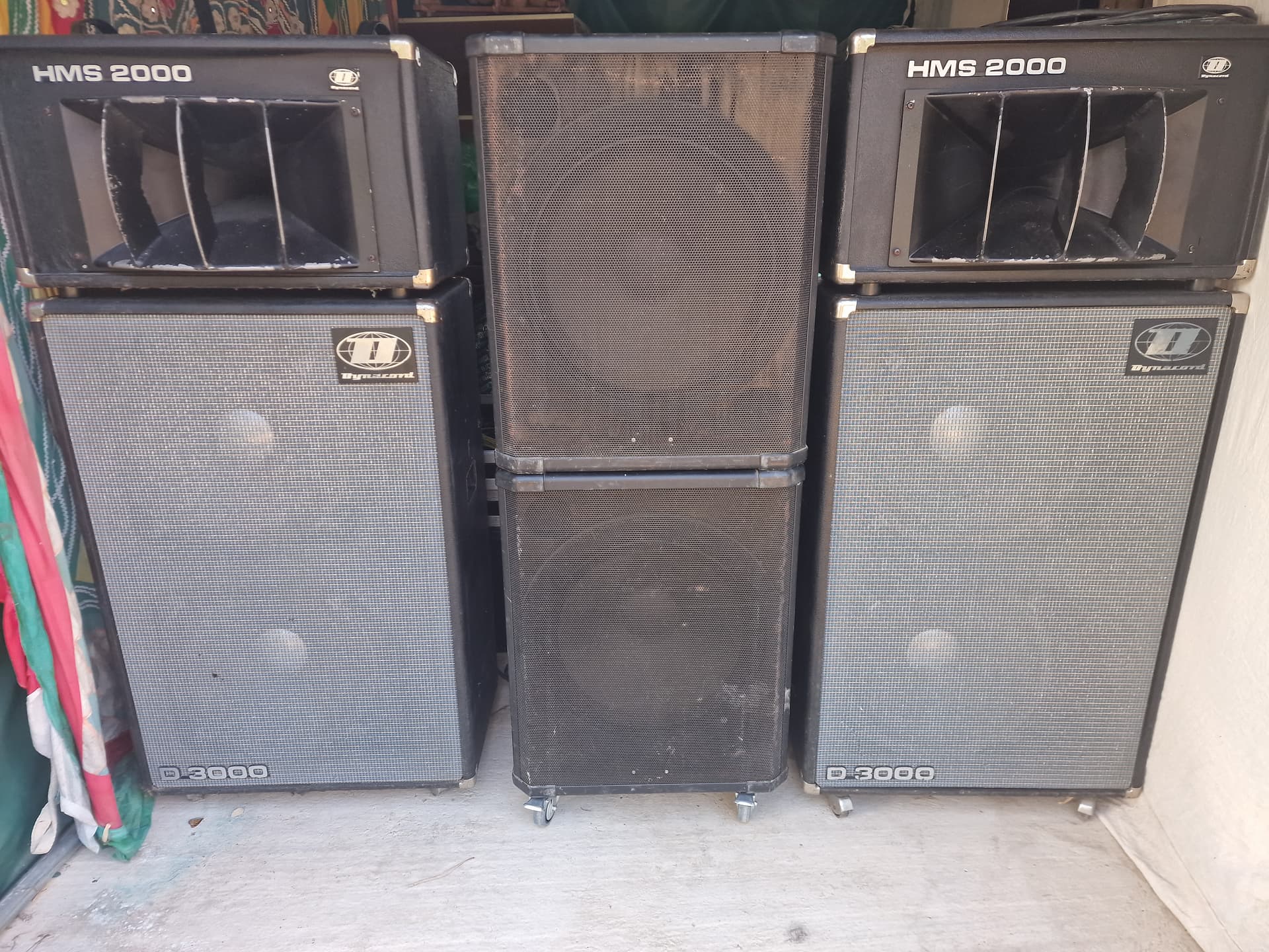

Salut Gwan…merci du retour, en effet préférence pour du reggae mais aussi afro-beat hi life…funk…mongol groove (Otyken) voir du rock pour contenté un peu tout le monde, mais toujours avec des grosse basses…la j’ai trouvé sur le BC 4 sub horn 186 vide que je pensé plus tard utilisé en bas-medium cela te semble possible…dommage la personne a vendu juste avant 4 scoops…je joue actuellement avec du dynacord vintage…+ 2 zeck…ca va pôur une 20 de personnes mais voudrai passer a l’étape supérieure…je viens aussi de commander un Dubmaster de chez sonic…a 60piges j"ai décider de me faire plaisir…on a qu’une vie …bien a toi tout conseil est bienvenue…

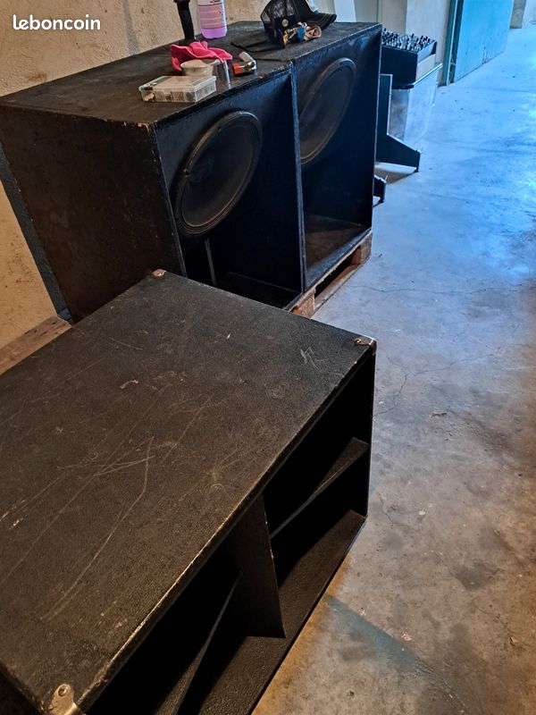

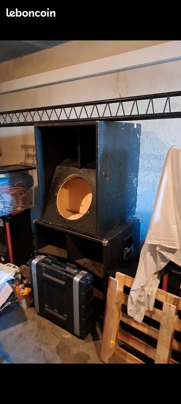

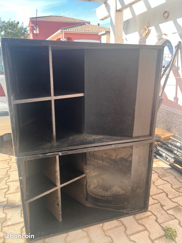

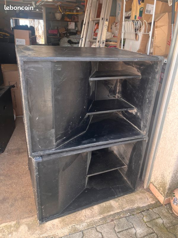

Merci, oui un gain de place serai important …je suis sur un terrain avec mazet et des caravane, Camoin pour le stockage…aurai tu un lien ou quelques chose a propos du ms48…il y a cette ocase par chez moi en attendant de trouver mieux …je joint des photos…100e le caissons vide…qu’en pensez vous ?
Yo man, merci de la réponse…les ESW on l’air d’être un bon compromis, encombrement et puissance …par contre comme je disais a Tinmar j’ai rien trouvé sur les MS 48…je sais pas si tu peux voir l’échange avec lui j’ai posté 2 photos de caissons que j’aimerai acheter…toujours intéressant d’avoir plusieurs vision de la chose…
Ok j’ai trouvé pour les ms 48 je n’avais pas vu l’annonce de Tinmar…cool

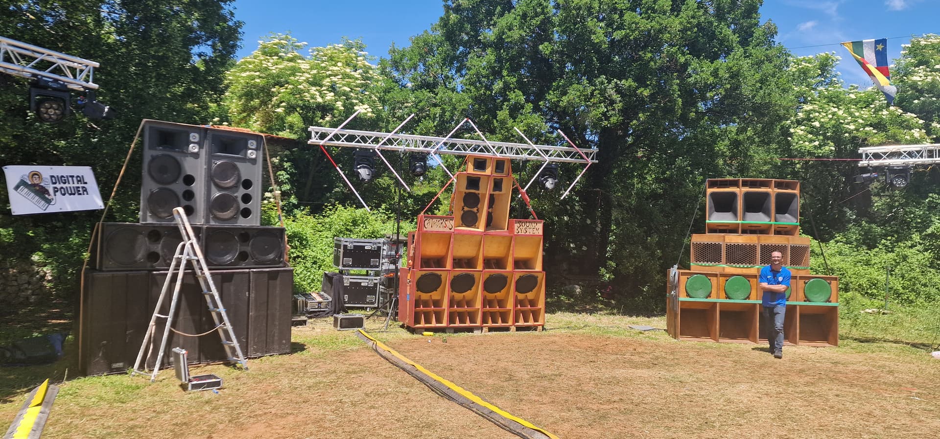

Ca a l’air de la bombe je les ai écouter justement la semaine derniere a un super festoche dub par chez nous dans les cevennes …voir photo mais elle sont moins compacte que les mini ou esw me semble…
Mais peut être que les horn 186 pourrai aller sur des scoop ou autre ca ressemble au selenium… au dessus des hog (système du milieu voir photo) …je suis dans le doute …qu’en penser vous
Je pense que les horn186 ont un trop haut rendement pour être utilisé avec des ms48. En plus, il faut penser à l’amplification des horn186.
Concernant la photo que tu as envoyée, les kicks de la sono sont des es18bph et les subs sont des hogs.
Concernant les hog. Même si le hog est moins haut, il est plus profond et serait finalement plus volumineux qu’un scoop (cf: sound agency).
Après comme dit au-dessus, le hog est un peu plus polyvalent que le super scoop (bande passante plus large), mais sur du reggae/dub chacun a son propre avis.
Dis-toi que la plupart des sound system utilisent les mêmes types d’enceintes, n’essaye pas de faire des combos inconnus
Merci Pilure…je vais suivre tes conseils…je viens de trouver une annonce avec 2 mini hog…cela pourrai être un compromis quitte a en faire faire 2 autre …apres je me concentre sur les kicks…encore merci…la bonne soirée
