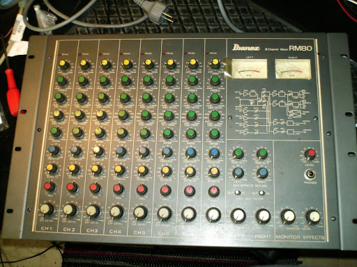

Ma config: Platine CD/vinyle → mixette → crossover (4 voies mono) → console (c’est à ce niveau là que je fais intervenir siren, boucles d’effets, micro, etc…) → crossover (4 voies mono) → amplis → speakers…

c’est pour ça qu’après avoir été tenté par un preamp pendant un temps, j’ai préféré repartir avec une console analogique vintage comme centre de configuration… pour les curieux: lh3.ggpht.com/_KVgbEYGgTtM/SqK5n … IM1595.JPG
Du coup pour cette histoire de mic, je vais attendre la reception de la console et tester… si ça marche pas, j’ai toujours une solution alternative: le brancher sur l’entrée mic du sampleur… par contre ça sous entend utiliser le même delay pour le mic et les samples…
