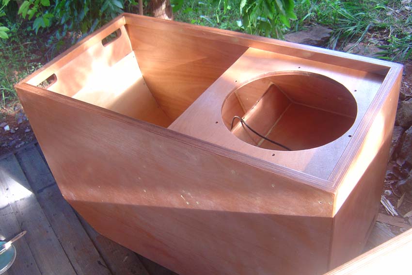

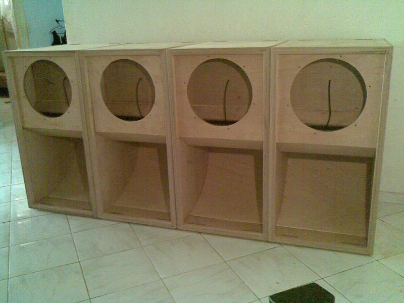

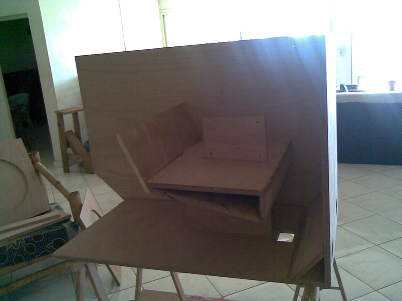

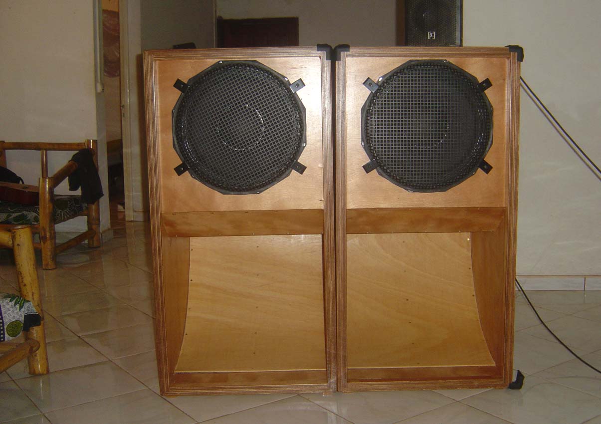

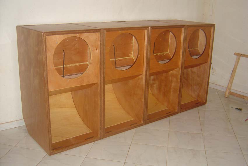

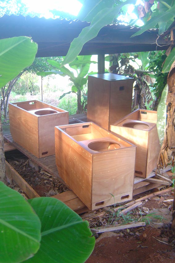

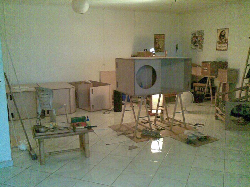

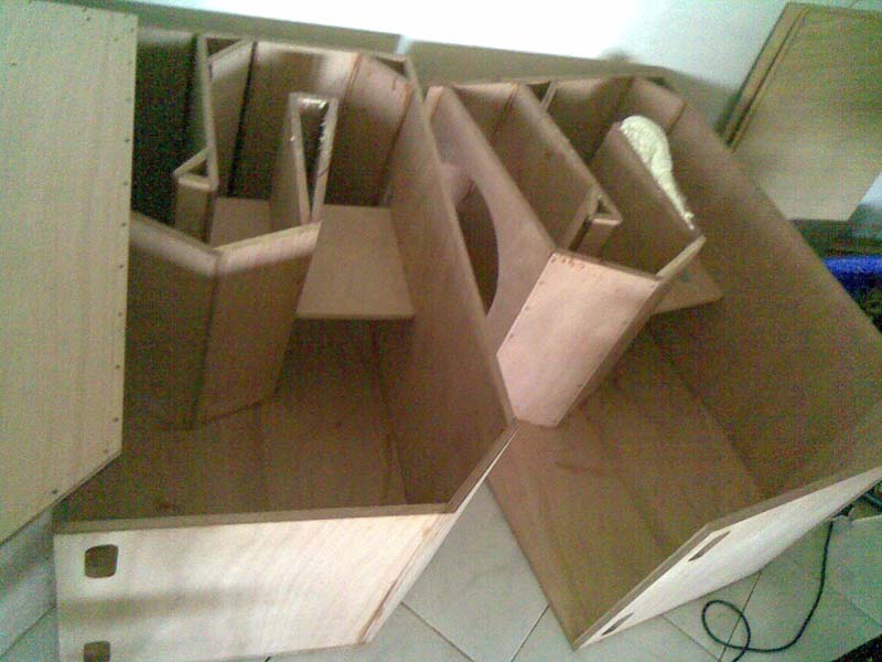

Salut tout le monde, un petit message pour montrer mes 4 scoops fini avec qq tofs d’assemblage, pour aider les prochains assembleur de scoops… Il ne me reste plus qu’à faire venir 2 HP en plus.
bonne journée à tous

Tu en as eu pour combien stricly en bois ?
Bonne continuation pour la suite de ton mur ::hayes:
j’en ai eu environ pour 700€ de bois, 420€ de découpe, 300€ de fourniture en gros (vernis compris)… + les HP
en tout faut compter pas loin de 2500€ (HP compris) sachant que je suis à mayotte et certaines fournitures sont plus chers…
Mais bon ça valais le coup de le faire soit même en étant à Mayotte…

Franchement superbe !! Félicitations ::cool: ::cool:
Juste une rmq : fait pt’et attention aux cables, sur les photos, ils me semblent un peu « fins » pour des HP de chez Precision Device… m’enfin, les photos c’est trompeur !!
