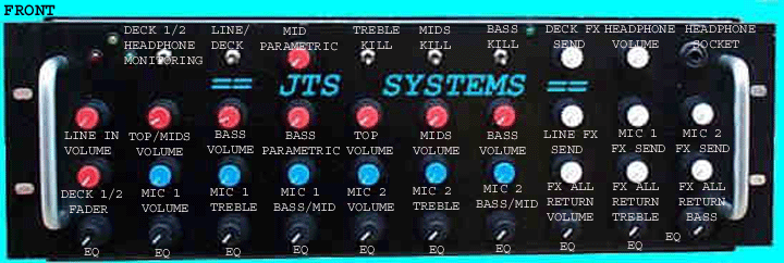

Hé bien si tu veux te rapprocher d’une config de mix dub analogique avec préamp, il te faut
- un eq graphique (sur les préamps c’est 10 bandes)
- un eq paramétrique 3 ou 4 bandes, assez abrupt (24dB/decade) avec kill sur chaque bande, pour jouer avec les fréquences. Tu peux régler la coupure basse/med à 200Hz à peu près, et la coupure med/aigus à 3kHz
- un émulateur d’écho à bande (il y en a un fait maison sur le site interruptor.ch)
- et ensuite éventuellement reverb et phaser selon ton goût…

ça fait pas mal de temps que je vois cette mixette bleu sans avoir pu saisir le délire , il ya tellement de fonction …
Du coup je suis en train de me dire par rapport à tes infos que le Préam pde 10 pistes servirait à regler le son pour les différents morceaux , et le preamp
3 bandes servirait plutot à jouer avec les cut off…

(La ligne d’EQ (10 bandes) ? DECK 1/2 ?
Rappel : j’ai envie de comprendre plus que de « copier bêtement pour pas acheter » - OK !
Après, on touche un point sensible puisque c’est le coeur du Sound System et j’en suis conscient ! mais la curiosité…

lespaul : un préamp. classique (JTS) est grosso modo un coss-over associé à un équaliser paramétrique… (j’ai bon ?). Il permait de filtrer le signal audio, de lui donner une couleur, une sonorité particulière et d’envoyer les basses, les mediums et les aigus sur des amplis séparés.
Ca coute relativement cher et peu de gens en construisent du coup c’est très formaté ou standard. Maintenant à partir d’un PC, tu peux aussi réaliser ce type de filtrage numériquement. Plusieurs softs le permettent et tu peux aussi assigner la plupart des paramètres dispo ds le soft à des controleurs MIDI (des boutons, des potards, des faders, tes pads, etc. ) et agir en tps réel sur le son lu depuis l’ordi comme avec un préamp. analogique !
Voilà un début d’explication… les autres me rectifierons et completerons…
