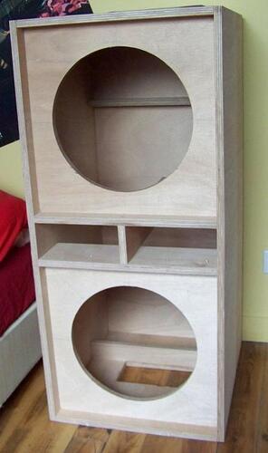

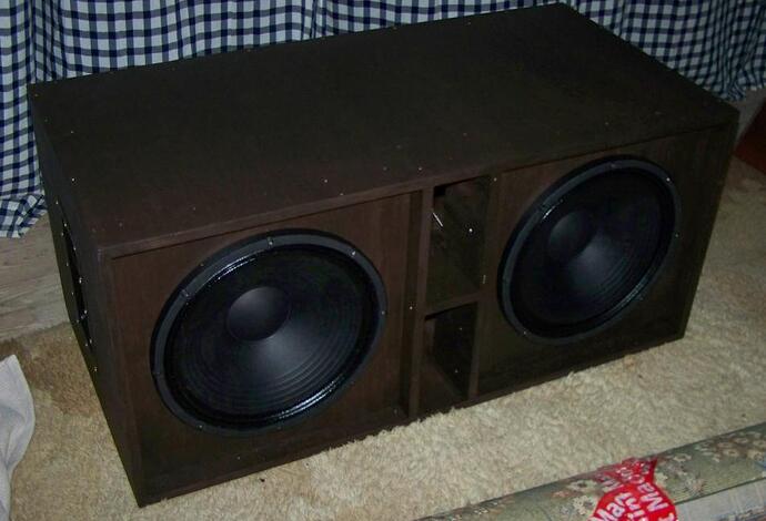

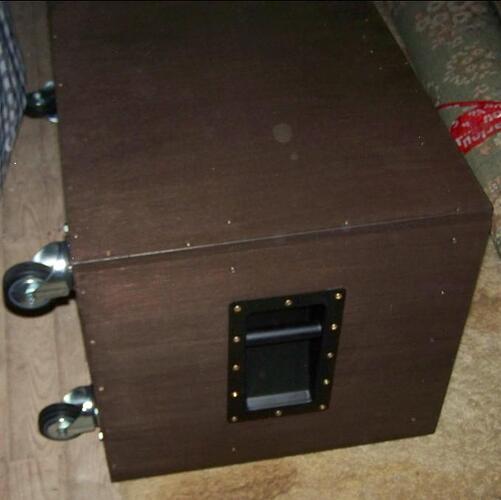

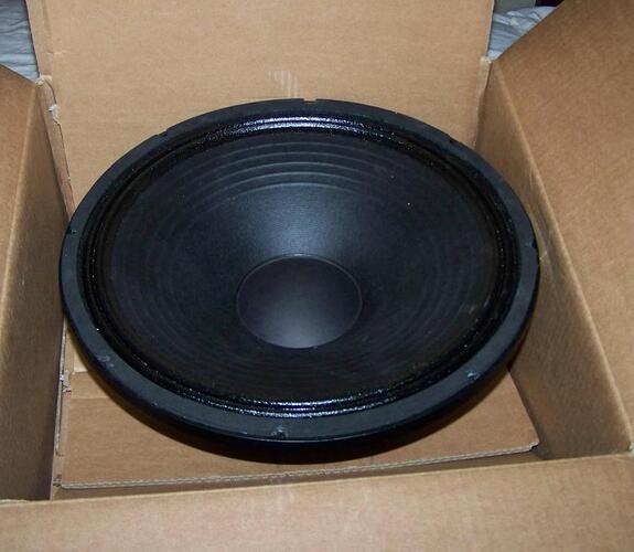

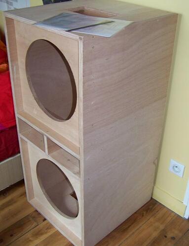

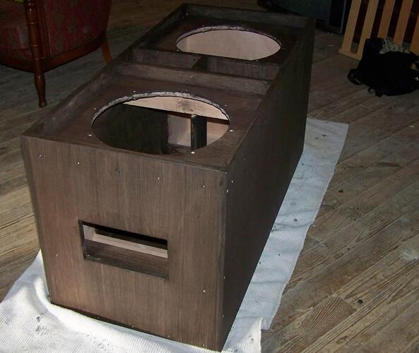

Bonjour tout le monde,
Premier post sur le forum donc présentation, Charles je viens d’un patlin à côté de rennes. J’étais voisin de Zed de Internationnal Skankers (Sound basé sur rennes pour ce qui connaisse pas).
J’ai découvert le sound system il y a maintenant un bout de temps et l’année dernière j’ai voulus commencer la construction de mon system.Je suis tombé sur ce forum qui est une vrai mine d’or. Big Up à tout les administrateurs et membres de ce forum qui font partager leurs connaissances.
Après pas mal de refflection je me suis lancer dans la contruction du caisson 2x15" dont Olive à partagé le plan (merci à toi pour ce lien)
Je viens de le finir cette semaine donc je viens mettre quelques photos.
j’ai opté pour les RCF L15P530 pour la polyvalence du caisson.
Suite des photos
Première couche de vernis…ça donne un peu un aspect dégueulasse…
Mais avec la deuxième couche et le caisson une fois finit ça rend carrément mieux!!!
Dernière partie
Voila maintenant j’attends plus que l’ampli qui devrait arriver le moi prochain je pense.
Bonne continuation a tous

Big Up pour le taf Charlow!
Pressé d’entendre le résultat!
Beau boulot charlow - rien à redire… mieux que l’original avec ses roulettes arrières !! :bravo ::cool:
Pressés d’avoir ton retour sur le rendu sonore de la bête…
et puis merci pour les photos - ça me fait vraiment plaisir de voir vos versions de ce caisson ! ::hayes:
