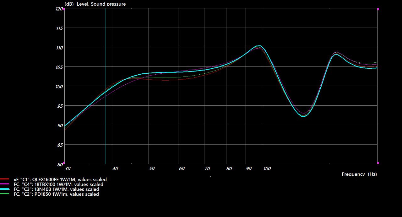

L’info me vien de sound agency donc tu peu y aller les yeux fermé pour le rcf
Quelqu’un a fait une simulation sur un autre groupe ou je suis je vais essayer de te retrouver ça mais de toute façon c’est mieu que le précision device qui est complètement dépassée, c’était bien y’a 20 ans mais franchement je trouve les prix abusé pour ce que c’est aujourd’hui :sweat_smile:
bon il a fait le n408 mais pas le n405, mais c’est surment un peu près le même résultat
En spl tu sera largement supérieur avec le rcf, tu a bien plus de puissance admissible, le rcf tu lui envoi les 1500w sans problème dans le scoop
Ça te fais quand même presque 4db de spl de plus avec le rcf
132 db spl en précision device et 135,8db en rcf, le choix est vite fait…
