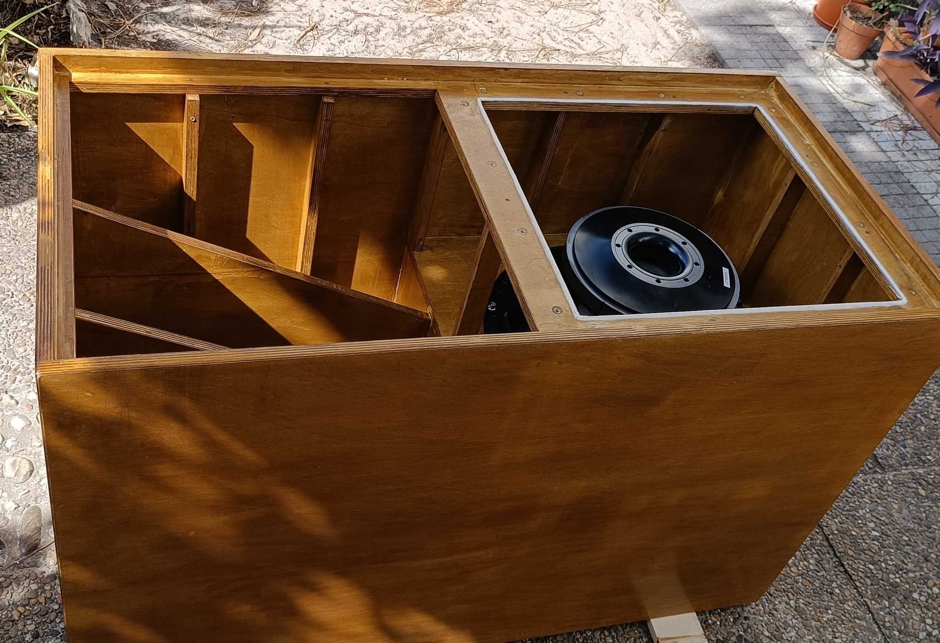

Caisses :
Sub : Paraflex Type O 1x18", rainuré, collé, vissé
Kick : MKH130 (plan MKH230 coupé en 2), collé, vissé
Mid/Top : MT130, collé, vissé
Le tout en CP18 de bouleau, collé à la colle à bois vinylique Bostik R64

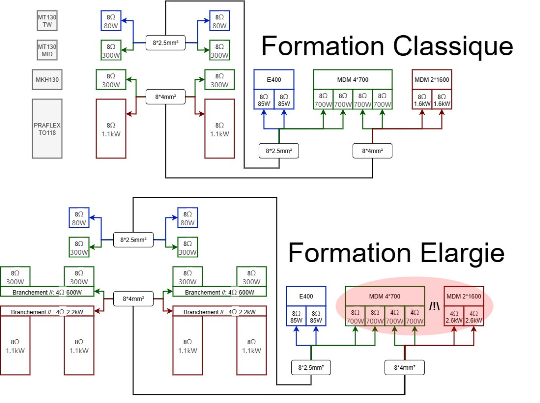

Les fréquences de coupure ne sont pas encore totalement définie (on verra une fois le matos entre les mains) mais devraient ressembler à : 100/400/1200. On pense que le MDM 700×4 fera l’affaire pour doubler les kicks, et que le MDM 700×4 galérera à doubler les subs. Donc soit on doublera l’ampli, soit on prendra un MDM HD38.2. Le tout est racké dans un beau rack fait maison, racheté sur LBC, dont je joindrai une photo :wink:
Câblage :

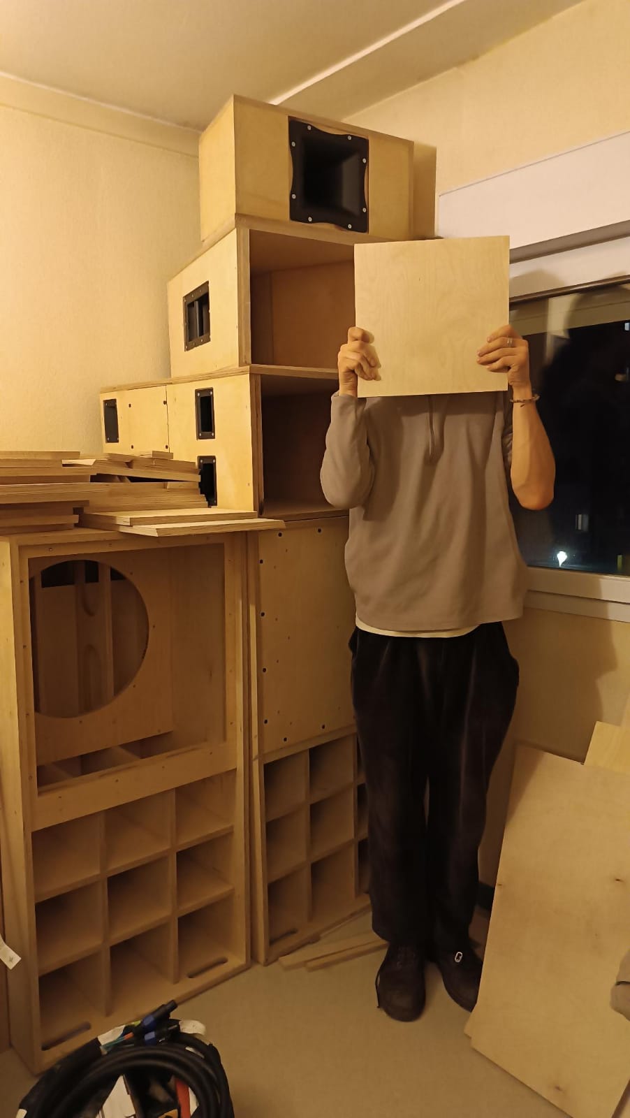

Aller hop petite update :
Le projet avance bien, on a maintenant 2 subs et 1 kick. La première MT130 est coupé, plus qu’a la monter et l’équiper pour faire des premiers tests son !

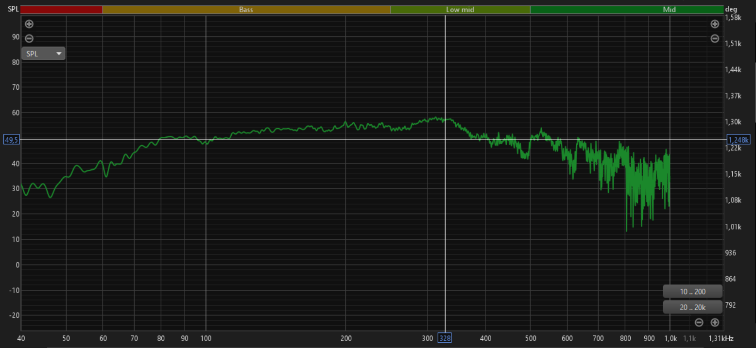

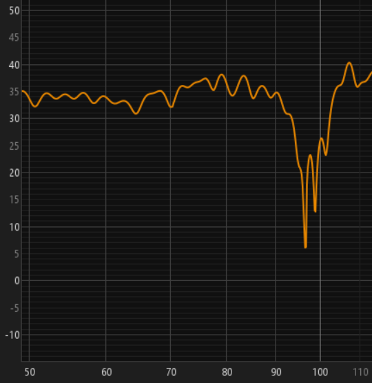

Le kick semble être correctement exploitable de 90Hz à 400Hz avec un leger trou à 100 Hz et un gros pique à 320 Hz
Ca tombe plutôt bien, on compte l’utiliser de 90Hz (vu que nos sub on un étrange trous à 98 Hz) à 200/300/400Hz (a voir en fonction de ce que donne les MT130)
Au niveau de la distorsion je préfère pas m’avancer, des premiers tests donnaient un maximum de 7%THD et des seconds donnaient un maximum de 2%THD.

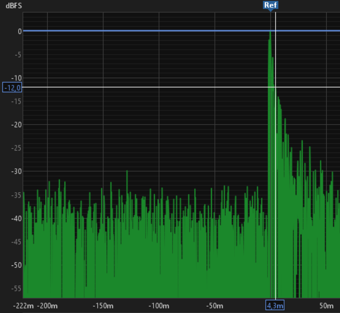

D’un point de vue test d’impulsion il sont très sec et j’aime ça, -12dB en 4ms.

quand tu dis que tu as un trou à 98hz, c’est à la mesure ou à la simu?
sinon les MT130 ça a besoin d’une sévère égalisation
Merciii :slight_smile:
C’est en mesure, pas en simu, ça donne un truc comme ça :
Pour la MT130 j’entend pleins d’avis divergent, donc j’attend de voir par moi même : « j’crois que c’que j’vois, enfin ce que j’entend hehe » :wink:
ah oui c’est bizarre, vous avez fait les mesures en extérieur? micro au sol?
sur des mt que j’ai mesurées, il y avait une grosse pente, si ça t’intéresse je pourrais essayer de la retrouver, mais c’est sur un vieil ordi dans un coin
J’ai essayé micro en l’aire, au sol, différentes distances, intensités, orientations, différents lieux, rien à faire, y a ce fichu trou à 98Hz. En testant toutes les fréquences de 40 à 100 on le sens très clairement à l’oreil c’est bluffant. Mais tant pis on vas couper tout ça ) 95Hz hein. Pour les MT pourquoi pas si tu retrouve :wink: Tu les avais équipées de PD121 ?
alors ça c’est fort, c’est pas normal pour un caisson
le problème c’est qu’il faudrait que tu coupes 80Hz max parce que le raccord acoustique se fait bien au dessus (freq plus haute) que le raccord électrique. En coupant à 95 Hz tu gardes ce défaut, et ces fréquences sont trop importantes pour avoir un souci.

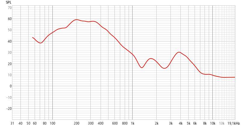

voila le MT en brut
donc utilisable de 200Hz à 1 kHz. C’est toujours dommage de ne pas utiliser une boite là où elle a son max d’éfficacité
là il faut clairement aplatir cette pente de 350 Hz à 1 kHz
Ouai c’est assez étrange, j’attend de voir les réponses du second sub conçut de la même manière. On les a fait faire par un gars à la CNC en faisant confiance à son plan qui diverge un peu de celui qu’on avait de notre coté ça vient peut-être de la … Aussi peut-être qu’un bon rodage arrangera un peu les choses mais je ne compte pas la dessus.
Merci pour la mesures de MT, y a effectivement un peu de taff, je te partagerai nos mesures quand elles seront faites :wink:

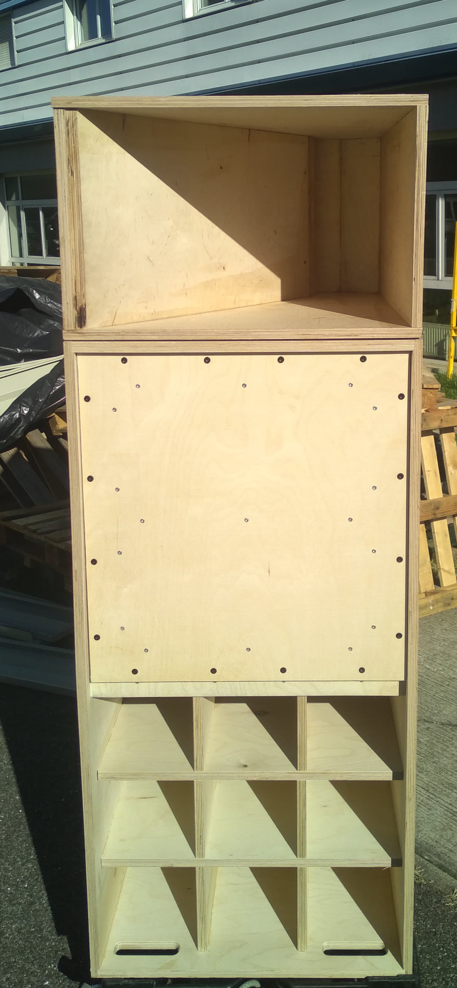

Dacdac, dans mon plan initiale il y a pas les renfort en forme de # en bas du sub.
Un peu comme sur celui-la :
Je me dit que ça vient peut-être d’un problème de couplage entre la phase avant et arrière du HP à ce niveau la mais c’est de la pur spéculation…
En tout cas rien ne change sur les autres dimensions (notament de la « trompe ») par rapport à mon plan initiale de chez HOQS : HOQS Australia - PARAFLEX 1x18" Type O Subwoofer

normalement ça étend la réponse dans la grave, pas évident que ça bouche un trou vers 100Hz par contre

Problème identifié pour les 90Hz, ça vient du plan …
On corrige ça au plus vite, soit on défonce l’intérieure le plus proprement possible soit on vas peut-être nous les échanger contre une novelle version avec un plan qui n’obstrue pas le résonateur en sortie de trompe.
