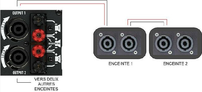

Salut Marius , pour que tu puisse raccorder tes scoops ensemble comme MamieRoulette te l’a expliqué : " En speakon mâles et femelle 4 point car cela te permettra d’éviter des câbles supplémentaires pour tes scoops 2 câbles long en 4 point + 2 petit raccord pour bridger de 1M pour 4 câbles long en 2 point.(Au prix du cuivre tu économises) "
En parallèle, 2 haut-parleurs
- 2 ohms = 1 ohms au final
- 4 ohms = 2 ohms au final
- 8 ohms = 4 ohms au final
- 16 ohms = 8 ohms au final
