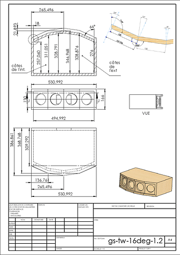

ET le plan pour les interressé :
J’ai pas le son, mais surtout j’ai pas l’image… ::sniff:
ca devrais etre bon la… :slight_smile:
Nickel ! ::cool: Et en 18 mm t’es pas prêt de détruire la box ::hihihi:
