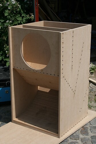

Voilà, j’ai monté mon premier mini scoop avec un amis, c’est le petit 15", on à décidé de faire celui la parce que j’avais un vieux RCF qui trainait dans le grenier…
Ma question est la suivante, on a utilisé un systême de laminage pour courber la planche qui a servi pour faire le tobogan (c’est un panneaux de 18 mm). Les traits de scie sont du côté supérieur du tobogan, (voir tof) je me demande si ça à une bonne ou une mauvaise influence sur la qualité du son, je sais que c’est un principe d’insonorisation très utilisé… comme c’est mon premier scoop je n’ai pas vraiment de valeur de comparaison, comme on est assez embalé par le son on va mettre un néodimium de 600w dedans mais j’aimerais en savoir unpeu plus pour le suivant.

la vache la blinde de vis :bigeye ta peur que sa s’envole? ::Hiiiiii:
Ouai sure que c’est pas top mais je voulais pouvoir le démonter entièrement pour faire des modif au cas ou ::houai: le prochain ca sera 0 vises oui madame ::Hiiiiii:

Bon je suis loin d’être spécialiste,mais je pense qu’il est mieux que ça soit lisse.
Je me demande juste: pourquoi ne pas avoir posé le toboggan dans l’autre sens? Les rainures à l’intérieur.
En général c’est ce qu’on fait dans le métier…
Après,comme je le dis,je suis pas spécialiste,et les rainures n’influent peut être pas…

je pense que les rainures c est moyen au niveau acoustique car les lamelles peuvent se mettre a vibrer et puis ca doit retenir le soufle sortant puisque tu dit que c est utilisé en isolation acoustique et si j ai bien compris ton scoop n est pas collé mais juste vissé alors autant le faire lisse et puis c est plus joli
BLESS
pour le rainurage, tu remplis les trous avec de la resine ou quoi que ce soit pour avoir une surface lisse et ya bon…
en sonorisation acoustique, des petites rainures comme celles ci n’ont de toute façon aucune influence sur les basses frequences. Tant que ta surface est assez rigide pour ne pas vibrer, pas de problemes pour des basses. L’avantage d’une surface lisse est qu’elle accompagne mieux l’air qui ce deplace, question d’aerodynamique en quelque sorte.
Pour ce qui est des vis, tant que tu colles aussi, tu peux y mettre quelques vis en plus, ça mange pas de pain…la c’est sur tu avais des vis et de la batterie de visseuse en rabe. Je te comprend, j’aime bien aussi cet outils, l’inventeur de la visseuse electrique, je lui serais toujours reconnaissant!

demain on attaque le second mini scoop en cp de bouleau 18mm ce coup si c’est tout au lamello et à la défonceuse on va se calmer sur les visses…
Je me disais que ca pouvais être intéressant de blinder le dessous du tobogan et tout les espaces creux avec de la mousse PU histoire de limiter les vibrations…
Quelqu’un a un avis la dessus ::merci:

::cool: yes c’est bon de mettre de la mousse polyréthane, surtout derrière le toboggan.
