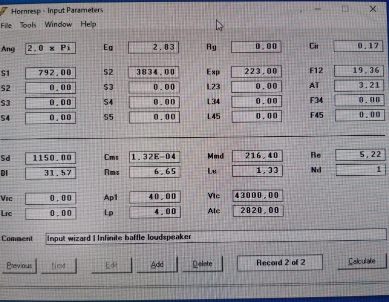

Je suis nouveau sur le forum et novice dans la conception de systèmes mais je souhaitais déterrer ce sujet car une question me taraude sur cette fameuse coupure des scoops à 30Hz.

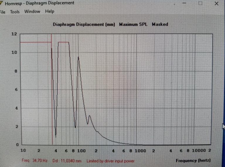

Quand je fais une simu Hornresp du super scooper 18 chargé d’un PD.1850 premier du nom, je vois que l’on atteint le Xmax du HP (sous 800W RMS) à 34Hz environ. Du coup pour préserver le HP et ne pas atteindre son Xmax j’aurais intuitivement coupé à 35Hz. Pourquoi Rog Mogale conseille de le couper à 30Hz dans ce cas? Avons nous du gras sur la simu Hornresp?
On peut aussi voir sur cette même simu que le Xmax est dépassé entre 45 et 65Hz pourtant le scoop est fait pour travailler sur cette plage. Comment expliquez vous cela?
Je vous remercie par avance
les paramètres de la simu:
Tout simplement car ta simu n’est pas bonne :slight_smile: .
Tu utilises la fonction maximum SPL qui travaille en puissance constante (en fonction de l’impédance). Il faut travailler en tension constante (comme un ampli) en modifiant le paramètre Eg.
