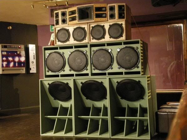

ah oui et pour les mids, quels genre d’enceintes je peut construire, autre qu’un caisson clos simple ?
bonne aprem a tous,
bless
EDIT:
par exemple ces mids la, que sont ils ?

Les « cerwin vega earthquake b36 » d’après ce que j’ai trouvé sur le net sont des pavillons avant comme le plan 186 horn de speaker plan… perso je trouve que le cerwin vega earthquake b36 est assez simpliste au niveau de la forme du pavillon. Le 186 horn est beucoup plus complex a réaliser…
pour le B&C Speakers 18TBX100 il faut résonner en nombre de HP branché sur l’ampli au final… Pour un ampli qui tourne sous 2 ohm, tu pourras 2 HP de 4 ohm en parrallèle et 4 HP de 8 ohm en parrallèle (mais il faut regarder si ton ampli est assez puissant pour alimenter 4 HP…)
Mais je choisirai plutot les 18PZB100… même si ils font que 700W AES leur courbe de rendement est un peu meilleur dans les bass… nous on utilise l’ancienne génération les 18PZB46 et on en est très content…
RCF… Voilà un choix de HP plutot intéressant ::cool: et en néodymium ::quest: … je serai curieux d’entendre ça

Petite question hors-sujet, Kibir La Amlak c’est les 1000 b2 ou les 1500 qu’ils ont en bass ???
Ce sont les 1000 (première version) mais apparemment ils vont être remplacés sous peu par des PD1850 qui sont plus adéquates dans ce modèle de scoop.
elles ressemblent pas mal (voir comme 2 gouttes d’eau) aux tubbys… si c’est le cas, c’est clair et net, les 1850 seront plus adaptés
Tubbys n’utilise plus ce genre de box depuis 1 an et demi au moins.
Pour les plan des mid eminence, tu les trouvera la :
http://navody.webzdarma.cz/mediumbedny3.pdf
http://navody.webzdarma.cz/mediumbedny2.pdf
http://navody.webzdarma.cz/mediumbedny1.pdf
dans le pdf 3. Ce doc est pas si mal.
Par contre, Kibir je me demande ce qu’il y a comme speaker dedans.
Le doc donne une liste de speaker, eminence of course, mais savez quel autres speaker ferais (mieux) l’affaire ?
