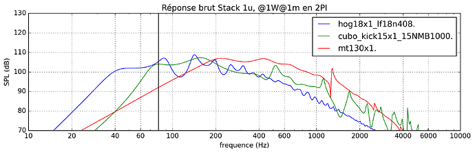

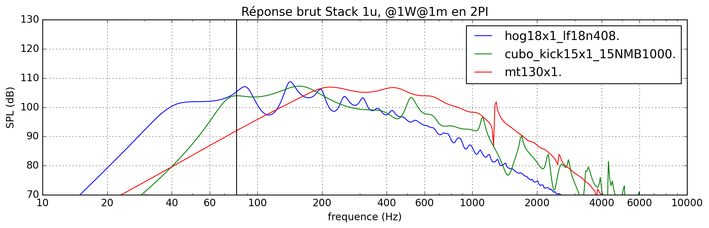

Bref, voilà la meilleur config trouvé en simulant sur HornResp, avec les courbes bruttes simulées (pour 1u de chaque) :
  • 2 Hog Scoops en RCF lf18n408 (1200W admissible)
  • 2 Cubo Kicks 15" en 18 Sound 15NMB1000 (700W admissibles)
  • 2 MT130 en Beyma 12MI100
Je commencerais au moins avec 2 subs à prolonger en 4, ou directement 4 si les financements sont là.

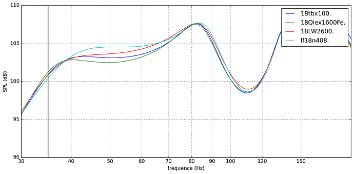

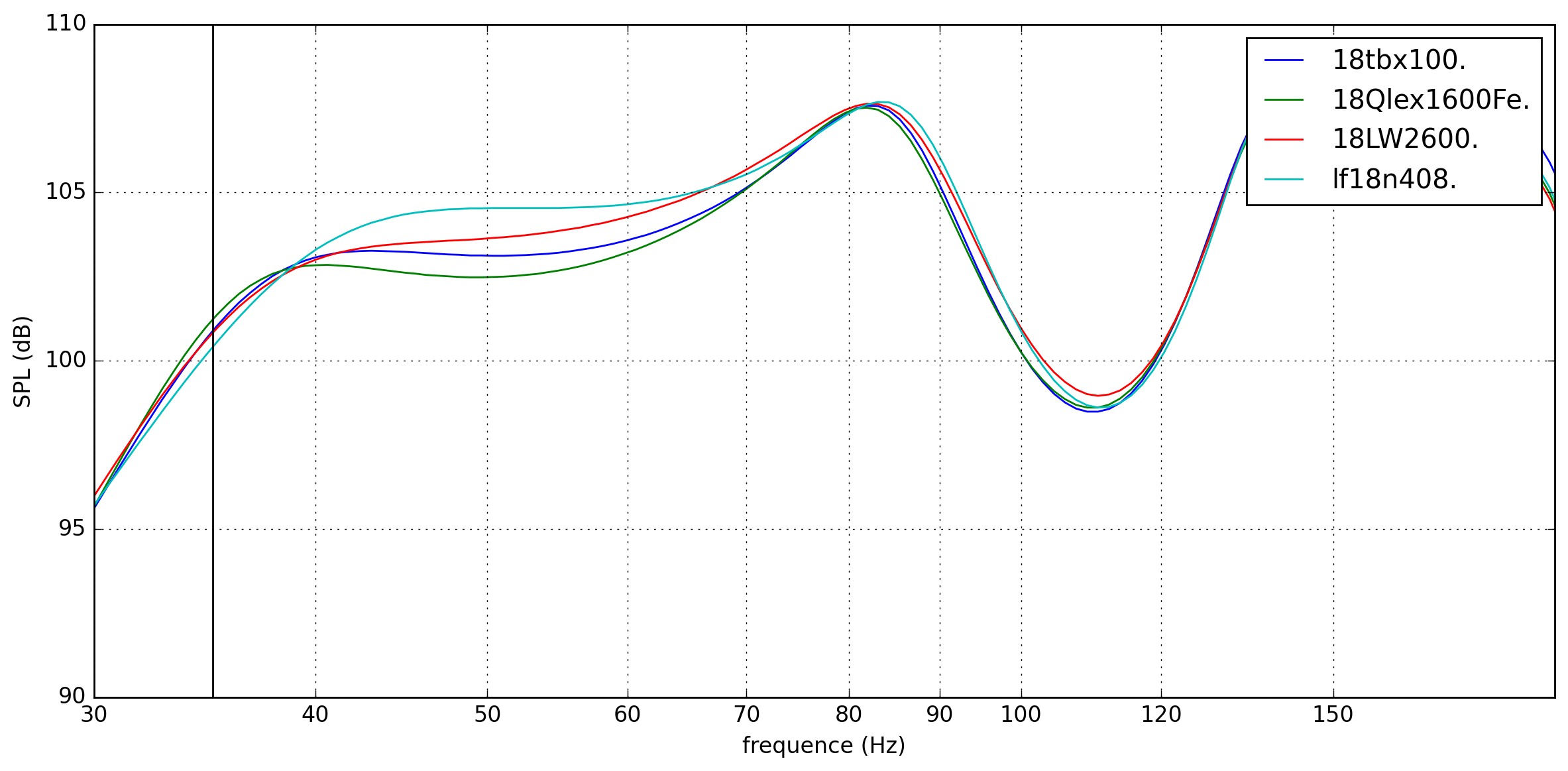

En en discutant avec Samouz, il déconseille le 18qlex1600fe car la réponse est moins plate (ça fait la banane, pour utiliser le terme technique utilisé). Tandis qu’avec le 18LW2600 et le LF18n408, les perfs sont meilleurs. Je te met les courbes que j’ai eu avec Hornresp, mais il a les même sous BEM.

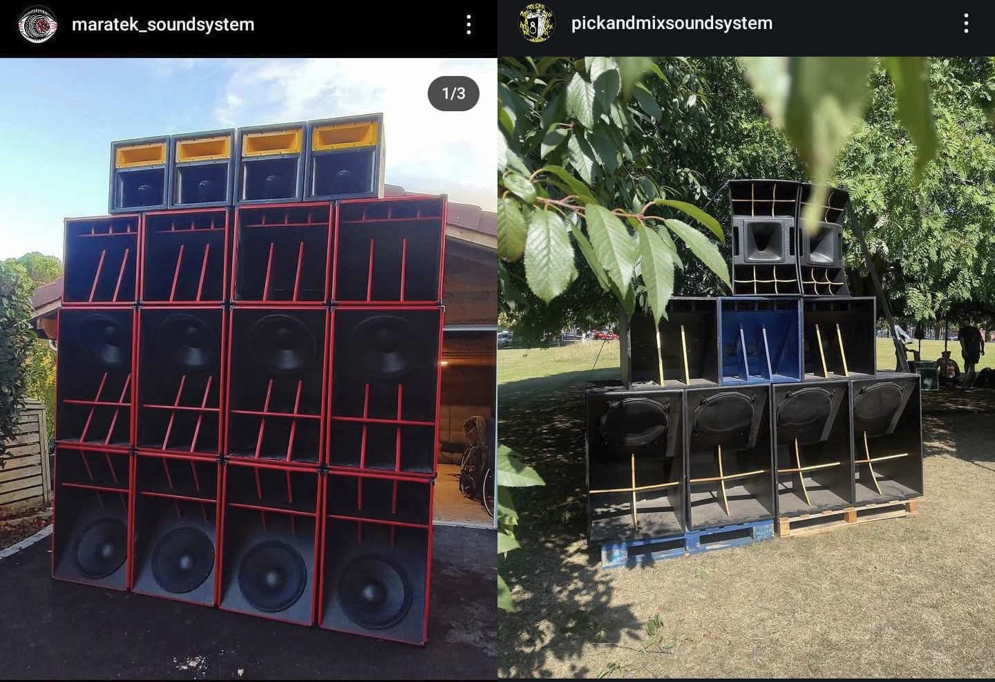

Les cubos sont hyper stylés avec le hog, ça a bien fait penché la balance je t’avoue (cf les photos en dessous). T2t me propose aussi ses kicks perso k1t qui ont l’air de bien sonner, mais bon jamais entendu non plus…

J’ai vu ceux des maratek ça marche pas mal par 8 :rofl:
