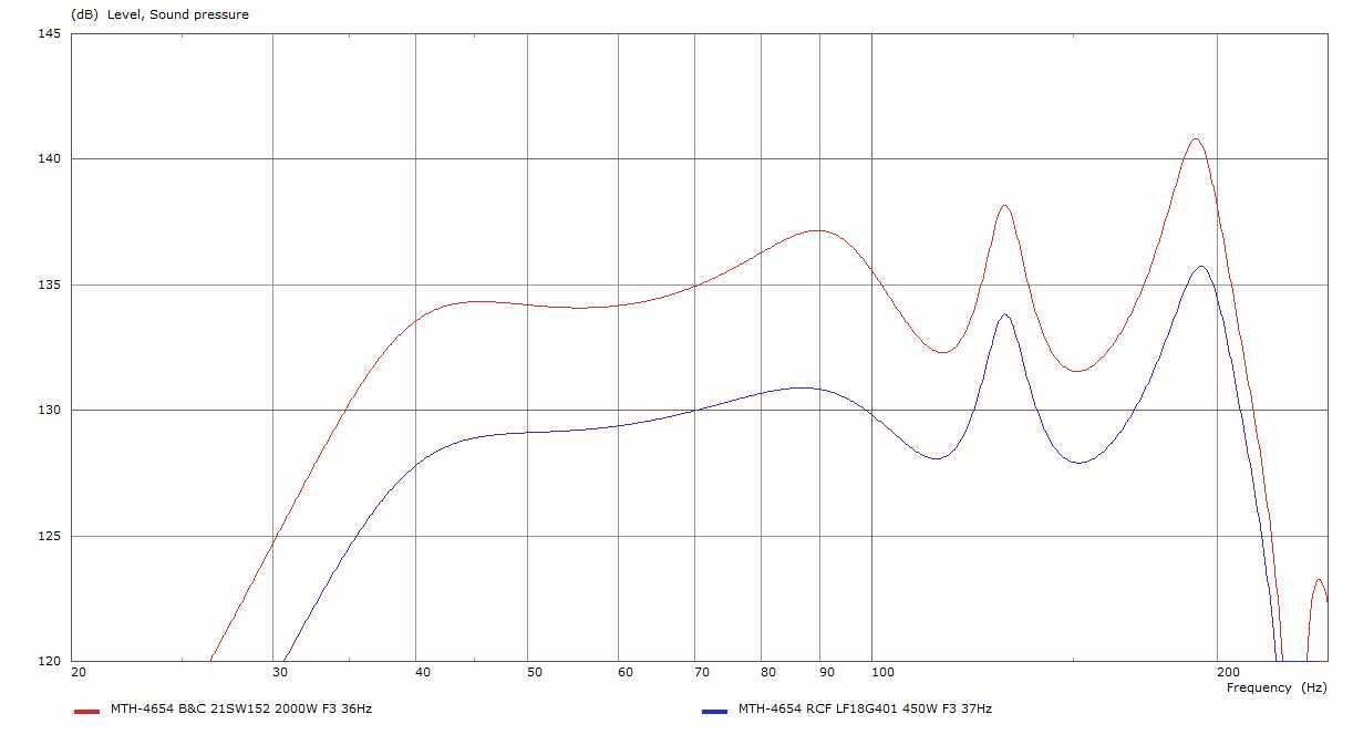

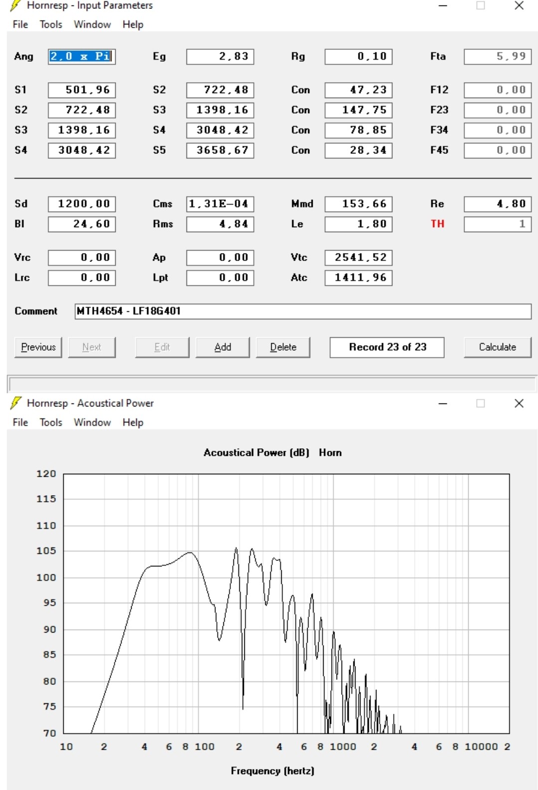

Je me suis initié au logiciel Hornresp, et jaimerais savoir si mes simulations sont correctes ou non
Voici ce que j’obtiens pour simuler un MTH4654 avec un RCF LF18G401
Quelqu’un a sûrement déjà simulé cette combinaison et peut me dire si elle est juste ou fausse ?
Merci davance pour vos retours
Simu de cerebus en spl du lf18g401et 21sw152 dans le mth 4654
