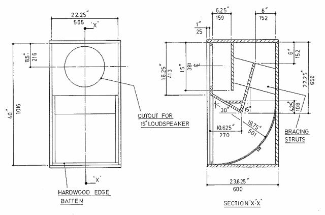

et j’ai pas de plan scoop 12" enfin j’en ai un mais pas sur du resultat
voici le lien
i653.photobucket.com/albums/uu25 … int5of.gif

Le plan en lien est pour du 15". Tu peux trouver la version Eminence en 12" dans le cookbook Eminence. Il doit être très proche du plan Fane.
Après l’idéal c’est sûr que c’est de faire un plan sur mesure pour un HP, mais le scoop 12" Eminence est déjà une très bonne base.
