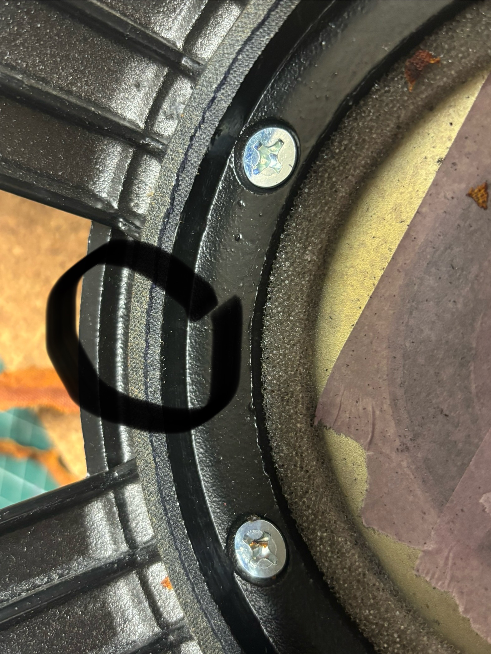

J’ai une petite requête remembranage si vous voulez bien.
Je suis en train de recone une paire de RCF 15p540. et en décollant le spider il me reste une épaisseur de je ne sais quoi avant d’arriver à la ferraille. Je vire ça aussi?
Je me pose la question car on y voit un épaulement et sur le recone kit on voit aussi deux épaisseurs.
Thanks!
Salut bacchant , si c’est la vieille colle il faut l’enlever et pour le joint t’as pas essayé de le mettre en place pour voir ?
