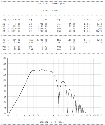

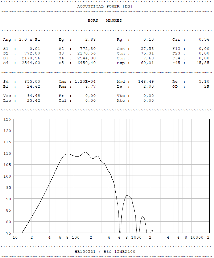

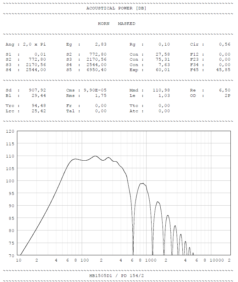

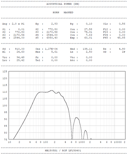

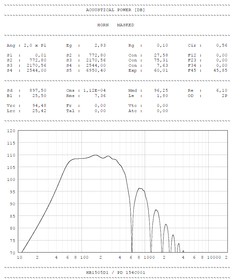

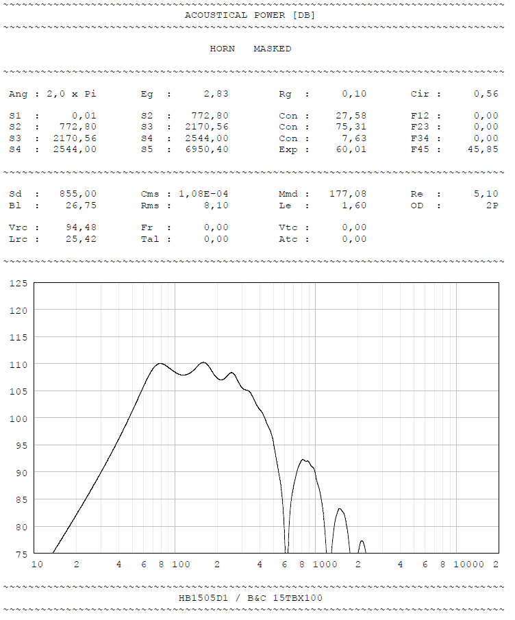

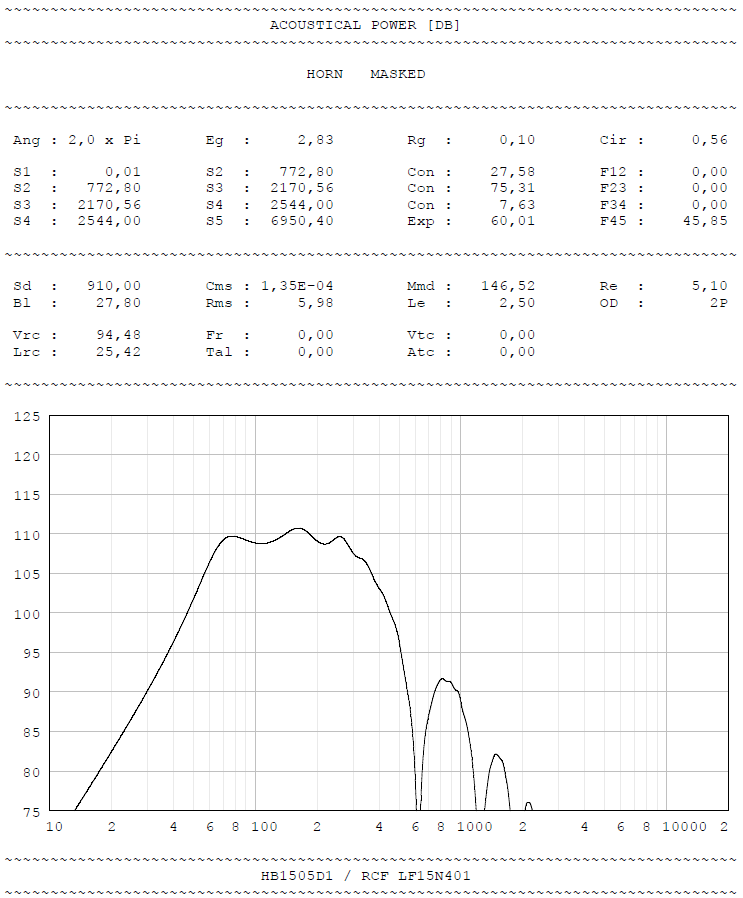

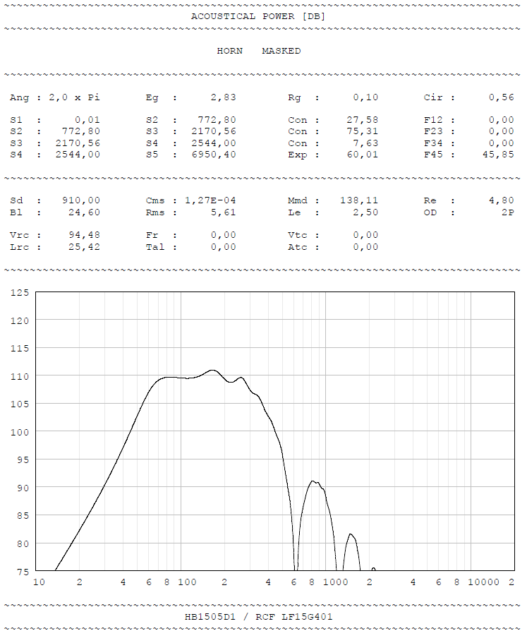

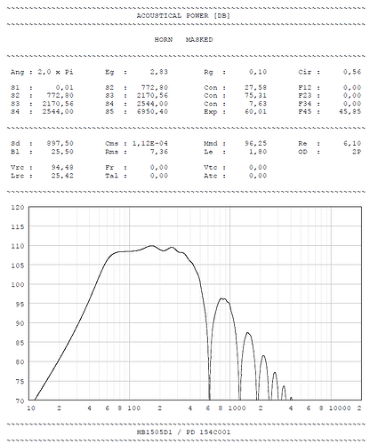

Alors finalement tu as mis quoi dedans ?
G401/N401
BC NBX/TBX
PD 154
