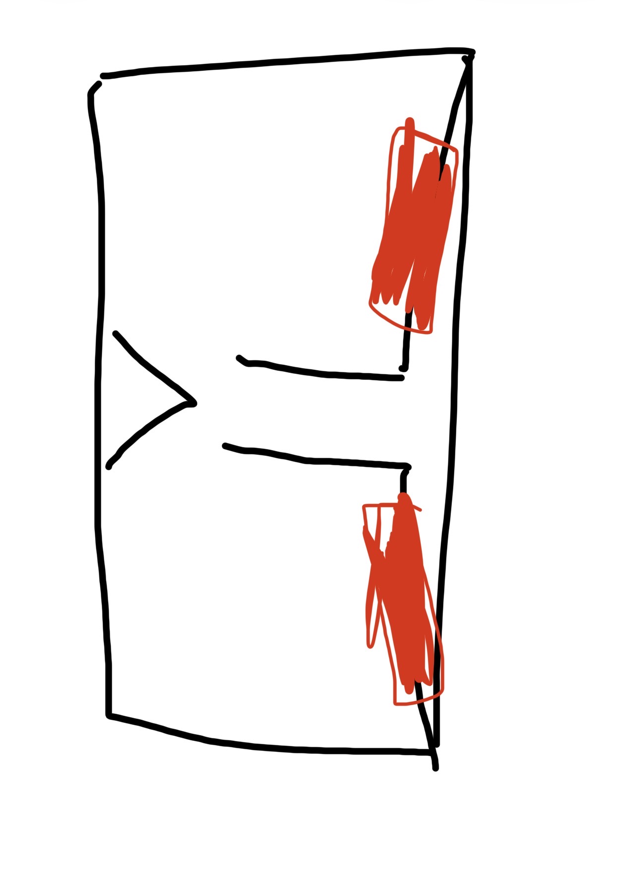

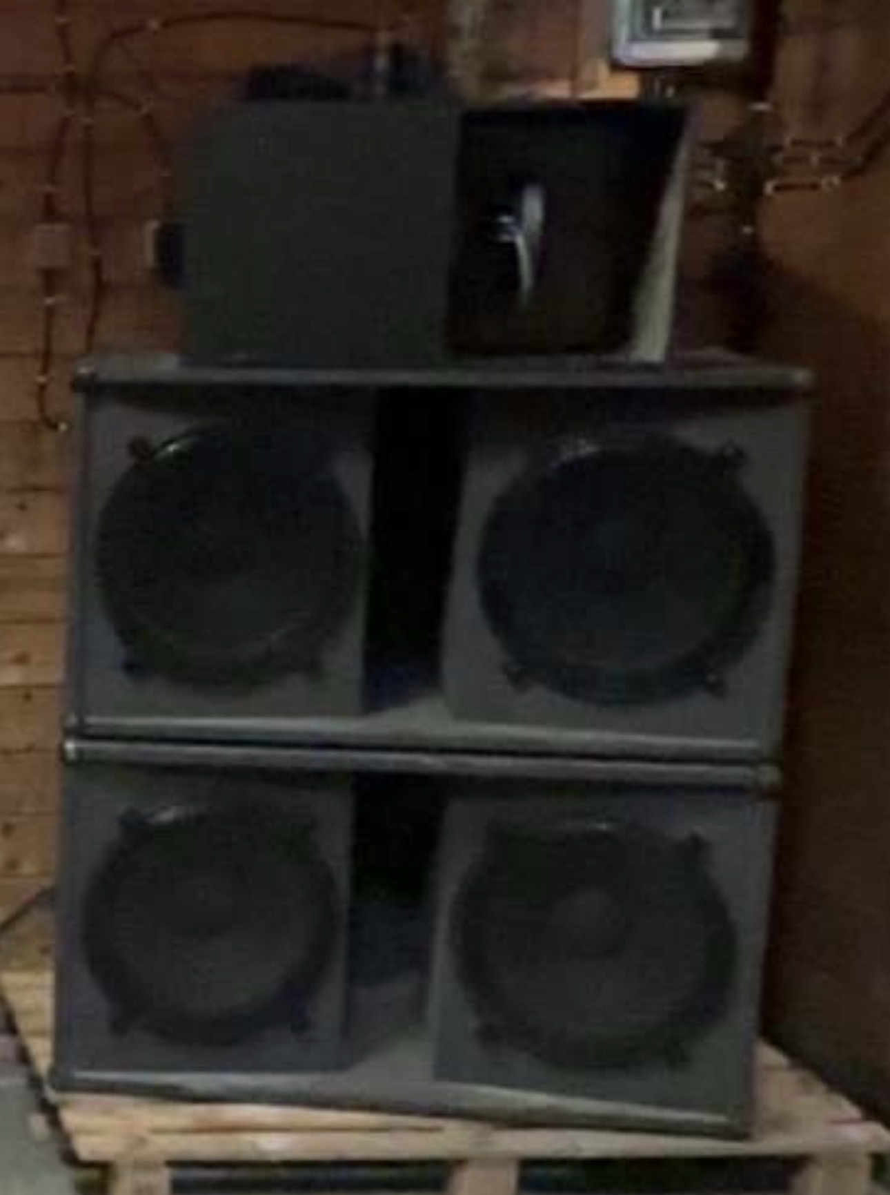

ce n’est pas non plus un BBBC.215 ou peut être un plan modifié, le panneau qui tiens les HP a légèrement de l’angle , et a l’intérieur il n’y a que un renfort au niveau de la sortie d’air du Milieu.
je transmet une photo au cas où… et un petit schémas dessiné de ma pâte d’expert !! :rofl:
En rouge sur le schémas sont les HP
Merci d’avance :slight_smile:

tu peux donner les dimensions ?
Alors en dimensions je n’ai en tête que 1m x 50cm

Ça ressemble à kick bin du coup je sais pas si ça peux faire un sub selon les hp que tu mets dedans ?
Comme dit JahBaker faut que tu calcul tout ça pour voir quel hp tu peux mettre
Tu peux les garder en kick et prendre un ou deux caissons pour les sub genre , Caisson THAM10 - Beyma 10G40
