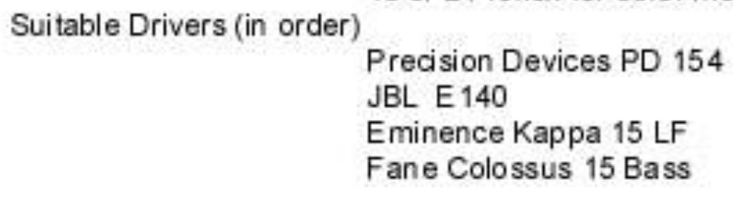

J’ai récup les plans privé de Rog Mogale pour le HD215 que je compte fabriquer sous peux.
J’ai souvent lu que le PD154/2 était réputé pour cette box.
Avez-vous d’autres hp à me conseiller pour ?

Yo, sur horn plan tu trouveras ces recos :
Le Eminence Kappa Pro 15LF a une excursion correcte pour un kick, bon compromis prix/perf, mais le mieux sera le PD 154/2 le caisson à était conçu pour ce HP (en HD15) peut être qu’en double y a mieux ?
