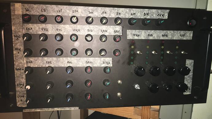

Salut à tous,
Tout est dans le titre, notre préamp génère du souffle. Après démontage, air sec et nettoyant contact, j’ai fait un peu le tour pour voir si tout était bien à sa place (un fil en l’air, un bornier déconnecté, ce genre de truc), et à priori, rien ne parait anormal. Il me semble pas qu’il faisait ça avant, ça a dû arriver petit à petit. Maintenant je suis quouazi sûr que c’est le préamp. Est-ce ça pourrait venir de l’alim? Help help please!!

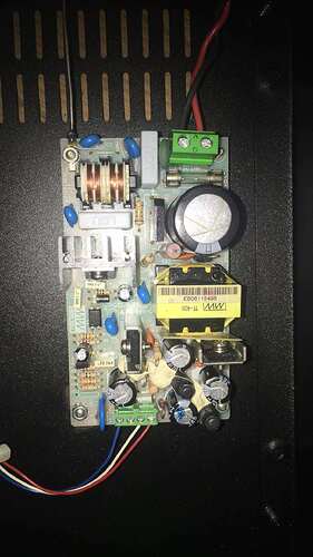

Je me suis un peu penché sur l’alim, après plusieurs années, est-ce possible que les composants s’habitent, auquel cas le filtrage serait moins bon? Je pense aux condos qui sèchent ou ce genre de choses. Au multimètre, rien d’anormal, faudrait tester à l’oscilloscope : la sortie de la carte d’alimentation donne un -15V / 0V / +15V (dans l’ordre fil bleu, fil blanc, fil rouge). Est-ce que re-filtrer à cet étage là ( sortie de carte d’alimentation), serait utile? un condos entre le -15V et le 0, et un condo entre le 0 et le +15V? Et si oui, de quelle valeur ce condensateur?
Les amplis op amplifie un signal via par le biais de leur alimentation, donc si celle-ci est parasitée, le signal de sortie le sera, nan?
Pfiou, c’est imbuvable, mais ça me tend dès que j’entend ce souffle…

je ne crois pas trop a un problème d’alim parce que 1) un préamp tire que dalle et 2) en général ça se traduit plus par un buzz
