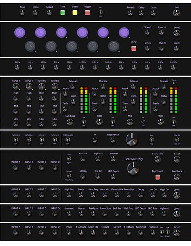

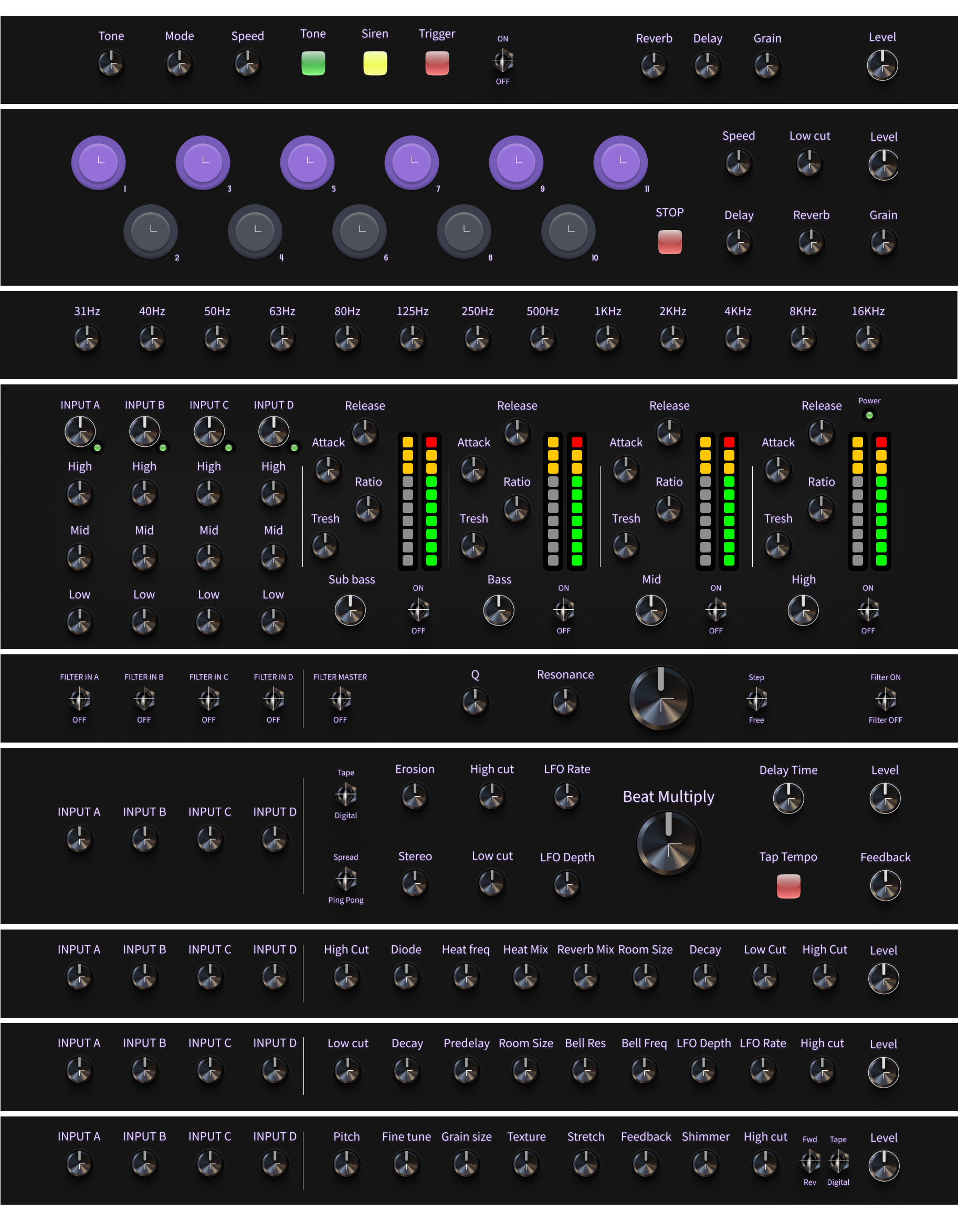

Donc j’ai mis le projet en pause pour focus un peu mon autre projet et mon taf en attendant, et en faisant un peu de veille technique je suis tombé sur le nouveau Bela Gem Multi https://eu.shop.bela.io/collections/bela-and-bela-mini/products/bela-gem-multi
Quand je reprendrais, je ferais probablement une refonte software pour migrer sur cette plateforme car elle affiche des performances et des I/O largement au dessus de mes attentes par rapport à la stack pi4+hifiberry+elkOS : 10 entrées et 10 sorties en 24 bit 96khz, et des performances sub-milliseconde annoncées. (Et en plus j’ai pas à design un pcb audio :nerd_face:)
Donc très prometteur et ça va me permettre de proposer un nouveau design avec des features modulaires qui permettront à ceux qui veulent une mega grosse config et ceux qui veulent un rikiki preamp de trouver son compte.
Comme je sais que vous êtes des petits gourmands, voilà une preview de ce nouveau design modulaire :
Voilà, c’est à suivre !
