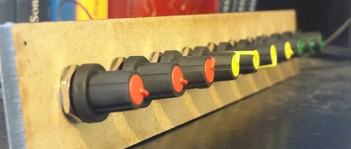

Petit up pour le premier PCB terminé : l’eq 10 bandes basé sur les plans de sonelec http://www.sonelec-musique.com/electronique_realisations_egaliseur_audio_001.html
nico
Après quelque retouche l’Eq 10 bandes est OK (pb de soudeurs en herbe … ::hahaha: ::hahaha: ::hahaha:), d’ailleurs un Big Up à http://artilect.fr/ (une très bonne asso sur Toulouse) qui m’a été de très bon conseil pour la soudure et la découpe laser du bois.
Je m’attaque maintenant aux deux Eq paramétriques, j’ai là aussi trouvé pas mal de plan sur le web dont un sur http://www.sonelec-musique.com/electronique_realisations_correcteur_tonalite_007.html, et s’il fonctionne aussi bien que l’EQ, je pense partir la dessus.
::merci: d’avance.
nico
