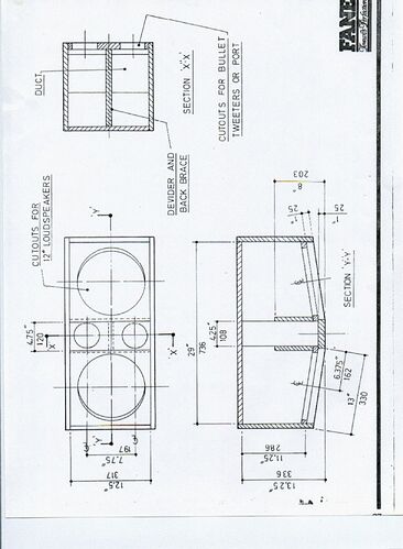

plan double 12" fane
Salut à tous,
je serai intéressé pour construire ces BOX FANE, mais je me demandais quel était le HP le plus approprié. En toute logique je me suis dit que des hp FANE , était le plus approprié étant des plan fane. Du coup j’ai pensé à celui-là qui à l’air de qualité : toutlehautparleur.com/fane-p … -2356.html
Sinon celui-là qui à l’air un peu cheap : thomann.de/fr/fane_sovereign_12500_lf.htm.
Bref quel est votre avis sur ce HP ??

Salut moi j’ai construit les double 12" fane mais celui sans les compression au milieu, mais c est a peu pres les meme. Dedans j ai mis des eminence, deja par rapport au prix , après avoir avoir construit les scoop et med bas , le budget pour les mid haut était limité… Mais le rendu est bon…
yes merci I-rel pour ton info, je ne savais qu’il existait sans la compression, ce serai plus adapté pour des médium haut sans la compression au milieu non ? Tu pourrais poster qq photos pour voir à quoi ils ressemblent, si ça ne te dérange pas ?

Je pense (et nombre de personnes sur ce forum s’accordent la-dessus) que pour des mediums et nottament des haut-mediums en 12" le mieux, le plus simple et le moins risqué en terme de rendu sonore, est de construire une enceinte close.
Une fois que tu as choisis le HP que tu veux mettre dedans, tu prends un logiciel comme Eminence pro designer, tu y rentres les specifs de ta membrane et le logiciel te calcul le volume de ton caisson. Comme il a été répété maintes et maintes fois sur ce forum, c’est le seul moyen d’être sûr que ton caisson sera bien adapté a ta membrane.
Après tu peux prendre n’importe quel plan d’enceinte close qui te plait et en adapté les dimensions pour que ton volume soit égal à celui que tu veux (ce qui n’est pas sorcier). Moi mes 12" sont dans un caisson clos de base et dont la seule particularité est que les membranes ne sont pas dans le même plan mais décalées de 15degrés l’un par rapport à l’autre.

à la base j’étais parti pour ces enceintes closes :
dancetech.com/index.cfm?load … loader=175
mais sur les plans je trouve que les 2 HP sont vraiment très proche (j’avais lu sur le forum que c’était pas très bon au niveau du magnétisme) et la jointure des 2 planches qui supportent les 2 HP sont un peu limite.
bref les seul que j’ai trouvé en double 12" à part ceux-là c’est les fane, voilà pourquoi j’en suis arrivé là…
C’est exactement ce type d’enceinte que j’ai. Je ne sais pas si l’angle entre mes deux HP est exactement le même que sur ce plan mais en tout cas ils sensiblement aussi proche (mes HP sont, comme sur ce plan, au centre de deux panneaux carrés de même dimensions).
Ce type de caisson est très utilisé et par conséquent je ne pense pas qu’il y ai de problème d’interférence magnétique entre les HP…
Au niveau de la jointure, je ne pense pas qu’il y ai de problème non plus. Au pire tu rajoutes des tasseaux pour joindre les deux panneaux…
De toute façons il n’est pas écrit pour quel type de HP ces plans sont destinés, donc sans logiciel tu peux pas aller très loin… à moins de trouver ton bonheur sur speaker plans qui indique le hp pour lequel est dessiné le caisson.

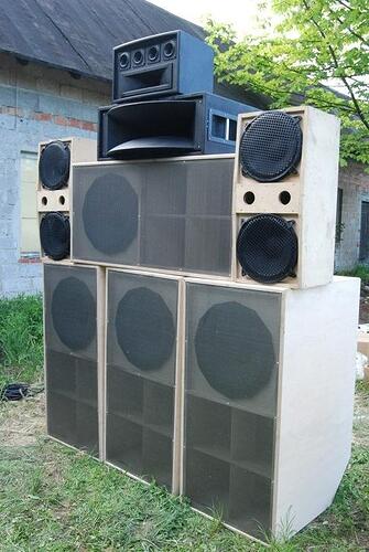

yes voila les mid haut que j ai fait en fane 2 x 12" download/file.php?id=102
