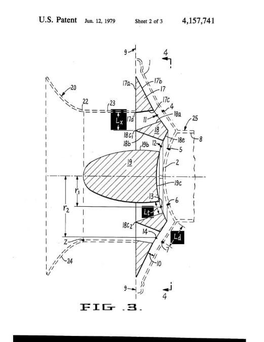

Hmmm ton petit plan m’intrigue cabille… je vois que tout est question de proportion par rapport au HP…
Tu penses que c’est réalisable en se basant sur ce plan? Pour la réalisation je pensais à 2 ogives en MDF qui s’enboitent + papier mâché, haché bien fin et bien dense…

Je ne peux pas t dire si c’est faisable car je ne l’ai pas fait , j’attend un peu …
tu pourras trouver + d’infs sur ce lien interessant , en deroulant la page , il ya des plans plug 20 , 30 , 70, 100 en pdf ,
et aussi il ya des phitos de construction mais je n’ai pas reussi remettre la main dessus.
Je ne connais pas la technique du papier maché ; je pensais faire çà plutot avec un tour à bois ou conventionnel , vu que je suis tourneur _fraiseur mais dans une autre vie …
le but du jeu est d’arriver a faire tenir plusieurs anneaux , de façon concentrique , un peu comme des poupées russe …
si tu vois ce que je veux dire…
