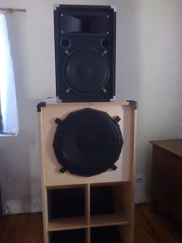

Salut , j’ai fait un scoop équipé d’un PD1850
Je me demande si avec un Mid Top ça suffit ou 2 enceintes sono du commerce c’est pour de petites fêtes en famille Reggae Roots Dub .

J’ai une config semblable a la tienne,
Un scoop et une enceinte mid top, filtree passivement a l’interieur, pour des soirees tranquilles c’est largement suffisant !
C’est une chiltone 10" en kit, tu recois les hp et filtre passif ainsi que le plan aux cotes internes et tu fais ton enceinte comme tu le souhaite en respectant le volume
Va sur b corde audio, c’est la bas qur tu trouveras les kits chiltone
Apres perso je suis en train de songer a ameliorer, ajouter une enceinte pour du bas medium et une tweeter box, parceque je trouve tout de meme les aigus un peu secs parfois selon les tunes
Mais c’est parceque je songe a agrandir la sono a une echelle… Plus importante :p.
Pour un usage a la maison en soiree ca reste top !

Théoriquement une bonne petite tête 10 ou 12 pouce avec compression, avec un coupe bas vers 100 Hz, permet de suivre un ou deux scoop 18 pouce sans soucis. Soit à filtrer en passif (pas facile à 100Hz…) soit idéalement en actif avec un ampli costaud pour la voie Scoop et un second ampli pour la tête… Bon montage !
Merci Timotée , je filtrerais en actif plutôt et pour l’ampli de la tête j’ai un BGW 750A qui devrait faire le boulot .
Pour le scoop j’ai loupé un BGW GTB sur le bon coin mais y a tellement de choix que je sais pas quoi prendre .

Le Mid Top chiltone 12" est fini !
Sachant que le Nanopreamp a un filtre actif faut-il en rajouter un autre ?

J’étais justement en train de me dire que je me ferais bien un système de ce genre, ayant un preamp 2 voie.
Question : tu fais comment pour le déphasage ? Tu utilises un processeur ?
Je suis débutant , le déphasage je connais pas .
Ce sera en mono bridgé sur le mid top qui a un filtre passif ,pareil pour le sub avec un ampli pour chaque ,un filtre actif et un nano preamp + platine et cd.
voila manque juste la tune .
Y aura surement des spécialistes pour apporter plus de détails (ou dire que je raconte de la m… ), mais le son parcourt environ 1m dans ton scoop avant de sortir et quelques cm dans dans mid top. Ce qui génère quelques ms de décalage entre les deux et donc ta basse est en retard. Du coup, il faut mettre un délai sur le mid top pour annuler ce retard et « rétablir la phase ». Cette fonction de délai est classique dans un processeur de sono.

Je me renseigne pour envisager faire une config semblable prochainement.
J’aimerais savoir si quelqu’un peux me renseigner sur le delay qu’il faut appliquer, et à quelle étape on l’applique ? ( Avant le passage dans la table de mix , en sortie ? , car si je fais une config sub + une « tête » j’utiliserais la sortie sub out de mon filtre actif et j’enverais les autres pistes de mon filtre actif vers ma console que j’utilise comme préamp )
