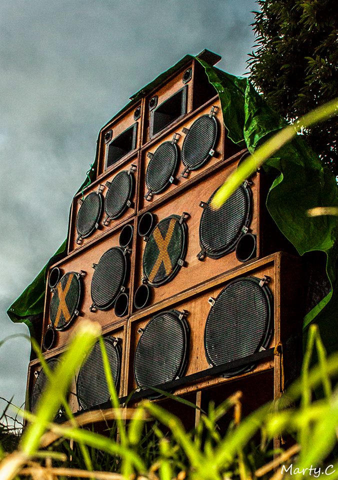

voila une image histoire de voir les boxs actuelles
Wow ! Double scoop !! Y’en a qui ont le dos solide :slight_smile: .
Pour l’angle tu peux faire des essais avec tes boxs actuelles en les positionnant en verticale. Tu fais varier l’angle et tu écoutes en te déplaçant devant jusqu’a trouver ce qui te semble le plus homogène sur une bonne largeur. Ça doit tourner effectivement autour de 30° d’ouverture, mais avec ces larges bande on peut avoir des surprises. Donc le mieux c’est de tester.
