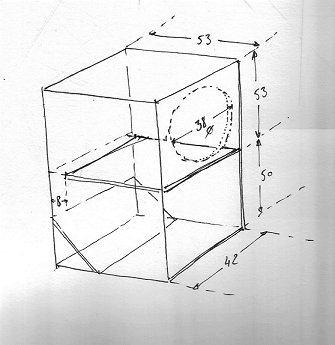

Ces caisses ont étés conçues d’après une étude volumétrique pour le hp : RCF L15/542
L’espace derrière le Hp est de 42x53x53cm (LargeurxHauteurxProfondeur) c’est un simple cube avec un event de 42x8cm
L’espace du toboggan est de 42x50x53cm (moins la planche oblique)
Le matériaux utilisé est du contreplaqué hydrofuge de 15mm d’épaisseur.
Voici les dimensions de la caisse.
C’est un peu particulier comme design. Ca doit manquer un peu de descente, mais ça monte sans problème à 160 hz donc les HD15 ne sont pas indispensables.
Comme HP, à peu près tout les bon hp pour Bass Reflex s’accomoderont de cette charge (Qts entre 0.3 et 0.4, Vas entre 100 et 250 L, Fs entre 35 et 50 hz). Donc le fane 15-600lf passe mais aussi les L15p540 ou L15s801 pour rester chez RCF par exemple.
Comme ça descend pas beaucoup il faut un HP avec un bon Xmax. La puissance du HP n’est pas un problème, mais la caisse qui doit être assez rigide pour encaisser les vibrations.
Attention à ne pas envoyé trop de puissance si tu n’as pas de filtre pour couper les fréquences sous 40 hz car tu risques de dépasser le Xmax de la menbrane et de casser le HP.
