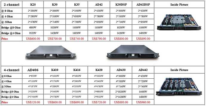

Si jamais en numérique côté chinois et autre que MDM ou Hexagone (les deux ont un SAV en France ce qui n’est pas négligeable) Admark proposent des gammes intéressantes financièrement ainsi que niveau specs
±130€ de frais de port par unités
2 « J'aime »
Nous on a achetés un AD42 sur conseil d’autres sound et aux dires admark c’est vraiment pas mal !
Pour ma part j’ai reçu l’ampli en 4 jours ouvrés de Chine et sans payer de frais de douane, un coup de chance peut être !
Ça a l’air de bonne facture, il est destiné à alimenter 8 scoops c’est un pari risqué mais on verra dans le temps :sunglasses:
Bon le ADmark nous chauffe on en a entendu que du bien , donc on va sûrement partir là dessus , parcontre le quel vous nous conseiller ? On est pas chaud pour un 4 voix , pour nos subs on préfère un 2 voix , imaginons 4 l18p400 , avec le quel d’entre eux on pourrait le faire tourner ? J’ai ma petite idée mais les avis d’autres passionnés sont extremement précieux
