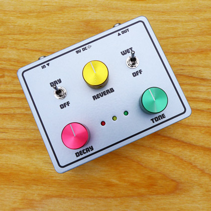

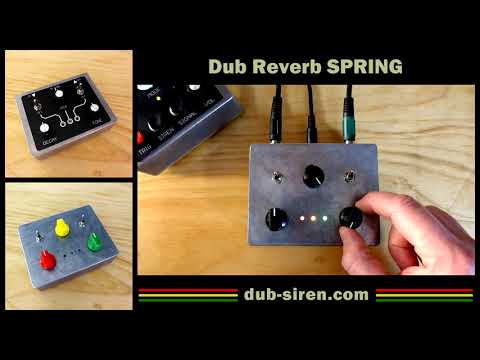

J’ai la Dub spring sur le site Dub Reverb SPRING [REV-SPRING] - £105.00 : Dub-Siren.com > Sound System & Selector FX qui est a un prix abordable pour debuter. Mais sur la video de demonstration du site l’essaie ce fait que avec une dub siren externe.
Mon souhait est utilisé la reverb pour les caisses clair ou autre moment du son. Mais pas que sur la dub siren comme dans la video. Donc si je choisi ce type de reverb c’est ok pour la question précedente.

j’ai trouver ce qui me conviendrait le plus en mettant le prix du coup. je vais partir sur la Boss re - 2025 space echo. :wink:
Si t’as le budget c’est mieux que la Nux Tape Echo qui est bien rapport qualité prix mais moins versatile que la Boss et oui tu peux envoyer ta reverb sur la siren et la musique ou que sur la siren ou que sur la musique et tu gères avec les potards dédiés FX Send musique , FX Send siren et Mic :wink:
