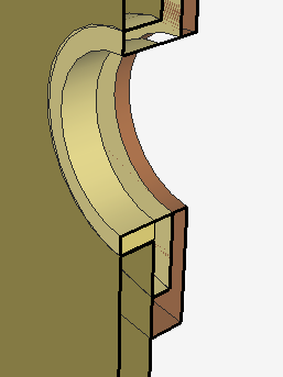

Hello !
Je peux proposer une iddée qui consiste à coller une piece en bois à l’intérieur
sur le méplat de l’écrou et percée pour laisser la vis.
En considérant que l’ecrou à frapper est la piece jaune .
Ca empechera l’ecrou à frappe de bouger
::quest:
