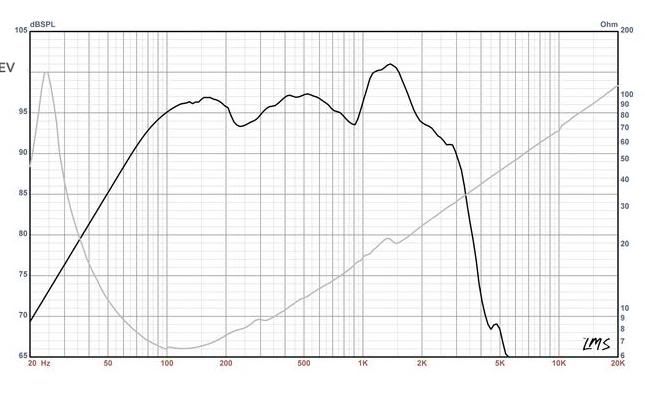

concernant le Eminence Omega Pro-18A 18" Speaker , je ne suis pas particulierement
fan de Eminence , qui est reservé aux enceintes « disco » pas cher.
bon il coute pas cher : 200 € et apparement , il est costaud …
mais apres une toute petite recherche , histoire d’argumenter je suis allé voir les perfs …
D’apres ce diagramme, tu peux voir un spl de 97 db , ce qui est tout à fait correct, mais si tu regarde bien , à partir de 100 Hz , la courbe chutte , plus rien à en tirer …

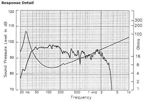

Pour 55 € de plus le pd 186
là tu vois que la courbe va jusqu’a 50 Hz ( ce qui est une octave de plus que eminence )

Re
C’est vrai que courbes à l’appui, le choix d’Eminence pour des scoops parait absurde!

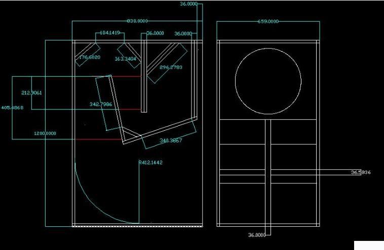

autre plan
for a smaller chamber higher SPL do as drawing below
with the rear baffle cavity use 2/3 RIBS (battens) and fill with expanding foam
J’ai pas réussi à comprendre quel HP il met dedans , le concepteur est un indonésien qui à fait 2 déclinaisons de scoops
avec des chambres de throat ? +/- grande .
