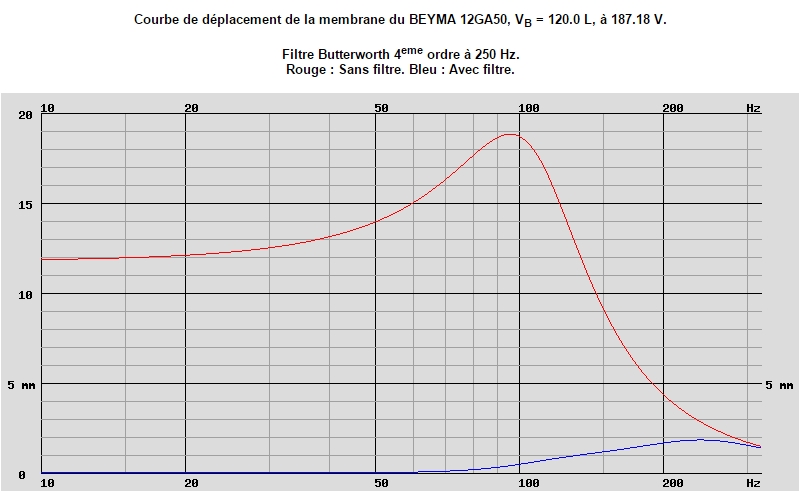

Grosso modo je continue sur ma lancée: faire des têtes trapézoïdales contenant chacune 2 twin cone 12GA50 de chez Beyma et 2 gros bullets de chez P.Audio. J’ai bien lu et pensé aux aspects évoqués par Niluje et Olive, mais je suis prêt à prendre le « risque », qui à mon avis n’est pas si élevé si je fais les choses vraiment proprement. Le seul truc qui a évolué depuis, c’est que j’ai aussi décidé d’anguler légèrement verticalement, j’ai calculé un angle idéal de 5°.
Pour l’angle entre les enceintes, j’irais faire la mesure en bruit rose d’ici peu de temps en chambre semi-anéchoïque car j’en ai une à disposition donc je vais pas me priver!
Reste à calculer le volume et là je bloque. J’ai suivi la formule classique Vb=Vas((QTC/Qts)²-1) avec QTC=0.707, mais comme mon HP a un Qts plus élevé que le QTC recommandé, le calcul me retourne un volume négatif, ce qui n’est pas le cas si je le refais avec les paramètres d’un PD.121 par exemple. Connaissez vous d’autres formules pour calculer le volume d’une enceinte close en contournant ce problème?
Pour la mise en plan je compte également passer par un logiciel de CAO afin de ne pas trop me prendre la tête niveau géométrie (angles dans tous les sens et dimensions pas communes à cause de la double angulation…), pour l’instant je n’ai pu essayer que Sketchup mais j’ai laissé tomber après avoir passé 2h à ne pas trouver comment simplement imposer un angle :confused: … si certains d’entre vous ont déjà modélisé des enceintes, je veux bien des recommandations de freewares qui sont pratiques pour cette utilisation (je pense notamment au fait de pouvoir dessiner l’enceinte dans sa globalité et ensuite la séparer en pièces) ::angel:
Merci d’avance pour vos réponses!

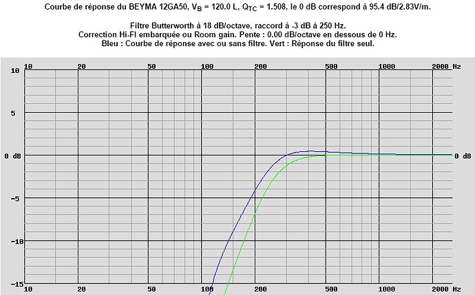

Merci pour le volume clos, j’ai recueilli dans la journée un autre avis sur la question qui semble à peu près dire la même chose:
En gros je peux faire des simulations de réponse en BF en ligne sur le site petoindominique.fr/php/mysql_calcul_clos.php en prenant en compte le filtre que j’applique et pour différents volumes, et je peux me permettre de réduire le volume jusqu’à ce que la bosse aux alentours de la fréquence de coupure soit « acceptable » (pas plus de 1dB), ce qui apparemment correspondrait à 60L pour un HP donc 120L minimum pour 2 HP.
Am I right?

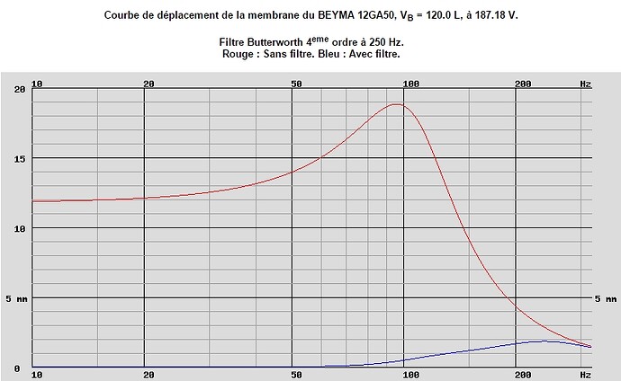

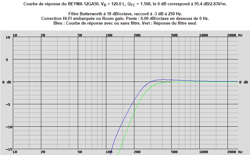

Je poste ici la simulation de la réponse pour 2 HP dans une box de 120L, ainsi que celle déplacement de la membrane (j’ai fais belek à ça aussi car le Xmax du HP est de 4mm).
L’avantage du Triple cone du fane 12-250 tc, c’est sa linéarité hors axe dans la zone 1 à 6 Khz ce qui facilitera son raccord avec un tweeter. Le beyma crée bien plus de lobes de directivités dans cette zone (diffraction à 4Khz).
Sinon ton approche est bonne, 2 HP dans une boite de 120 L ça va le faire.
