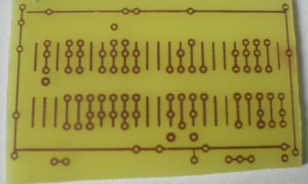

J’avais essayé de bien déchiffrer, j’avais pas de plaque d’essai, mais j’ai fait faire des typons pour presque rien sur ebay. Je pense que j’avais plus ou moins déchiffré le plan, mais il y avait peut être une erreur, je met une photo histoire de montrer ca!
Au final, j’obtenai un « pseudo » son, et avec les potards (merdiques également ) le son n’était quasiment pas modulable!
une ptite tof du typon, qui sait, ocoughi saura ptet nous éclairer

yes j’avais vu ce plan aussi…mais j’ai preferé suivre l’originale de munky lee histoire de partir de la base. OOps je vais charger la sono…a plus tard…
