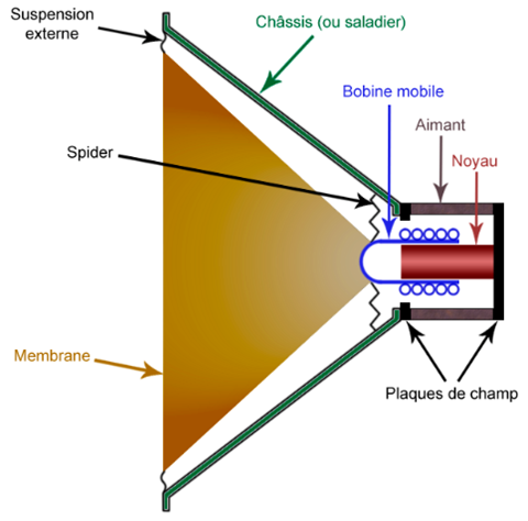

et sinon pour ta question "Je colle entre le spider et la membrane?? "ca c’est fini comment?
« Lorsque je pousse sur la membrane, le spider se déplace également, mais j’imagine qu’à haute puissance, ca risque de pas être pareil??? »
c’est normale que le spider bouge car enfaite ca s’appel spider mais ca fonctionne comme la suspension externe (voir schema) que tu vois bouger entre ta membrane et ton chassis! !! en gros tu a 2 suspension sur ton HP qui permette a ta membrane de bouger!

Voui voui, ce que je voulais dire, c’est que même sans colle, le spider restait bien solidaire de la membrane!
Du coup, j’ai tout de même collé les 2, histoire d’être sûr!
ok ok je comprend mieu ta question maintenant !!
Ta eu raison de collé car même si c’était pas obligatoire, avec le temp (et beaucoup de mouvement !) yaurai eu des frottements entre la membrane et le spider et au bout d’un moment ils ne seraient plus fixe l’un de l’autre!!
