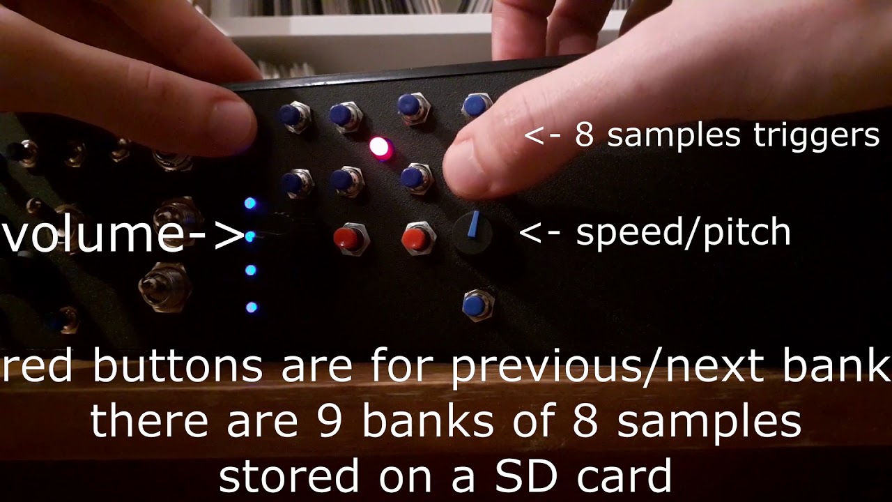

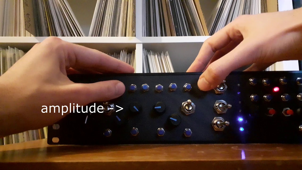

Je suis content de pouvoir vous présentez des projets homemade : une dubsiren et un lecteur de samples. Je voulais quelque chose d’unique et d’original pour Rootikal Vibes Hifi.
Dub siren :
Sample player :
Pas à vendre ![]()

tu te bases sur une board existante ? (raspberry, teensy, etc)
Merci pour les retours, alors pour info ma première dubsiren (faite il y a qques années, pas postée ici) à été faite sur un arduino, la dubsiren ci dessus tourne sur un rasberry pi3b+. Pour les 2 sirenes sont des soft entièrement écrits par mes soins (diy jusqu’a la moelle)
Le sample player tourne sur un teensy 4.0 avec son audio shield. La lib audio est super complète, par contre j’ai recodé le player entièrement pour y ajouter ma fonction de pitch (c’était plus pratique que de toucher au code en place selon moi)
