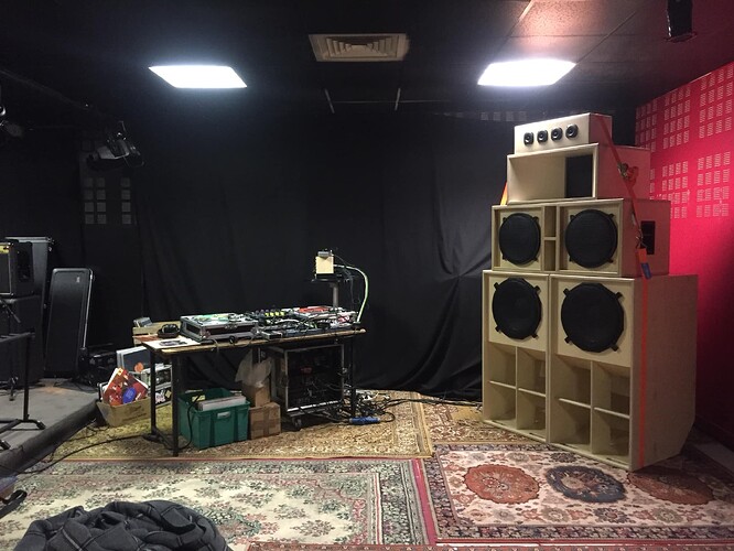

Je termine par un photo de notre récent stack, en cp de bouleau 21mm et 18, lamellé collé donc pratiquement zéro vise dumoins aucune apparente.
