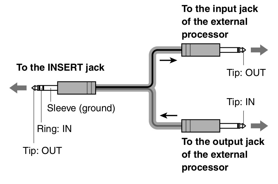

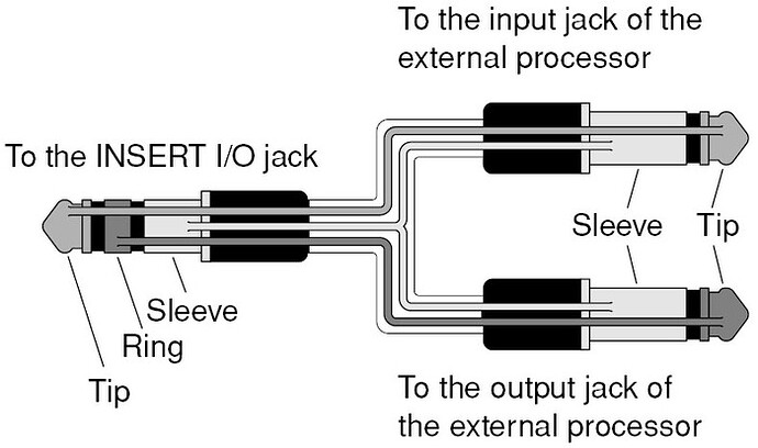

Par contre il faut déterminer le jack de send et celui de return pour brancher correctement ton effet externe, en suivant ces schémas et à l’aide d’un multimètre en mode “test continuité” tu devrais t’y retrouver:
Merci ça ne peut pas être plus clair !!
Je reçois le câble ce jeudi
