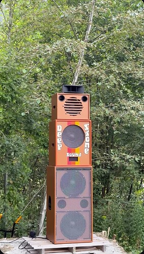

Bonjour à tous,
Avant de commencer, je préfère prévenir les aficionados du full analogique qu’ils pourraient être heurtés par mes choix techniques mais je l’espère pourront comprendre les raisons :slight_smile:
J’ai fabriqué une sono mono 3 voies de cette manière :
Top :
12”+1” + ampli digital issu d’une enceinte RCF art300
kick :
15” Beyma + ampli dsp Sanway fréquence de coupure 85/250hz
Sub :
2x15” Beyma + ampli numérique provenant d’un sub DBtech
Mon signal sort de ma table de mixage vers l’équaliseur graphique et rentre dans le sub qui link dans le kick puis link dans le top.
Vous l’aurait compris l’idée étant d’avoir une installation rapide a installer et pratique a déplacer avec peu de bras et juste un van pour diffuser dans des petit bars, terrasse, jardins.
Le rendu sonore est pas si mal, je dois régler le volume de box directement sur le portard de l’enceinte, et utiliser mon oreille. Je me demandais si il est possible d’amélioré le rendu avec quelconque hardware? L’utilité d’utiliser un compresseur, limiteur ? etc sur cette config , enfin si il a possibilité d’améliorer tout ça.
Merci d’avance pour vos commentaires
Deep Stone Sound
74 Chamonix Mt Blanc
ready to spread the message

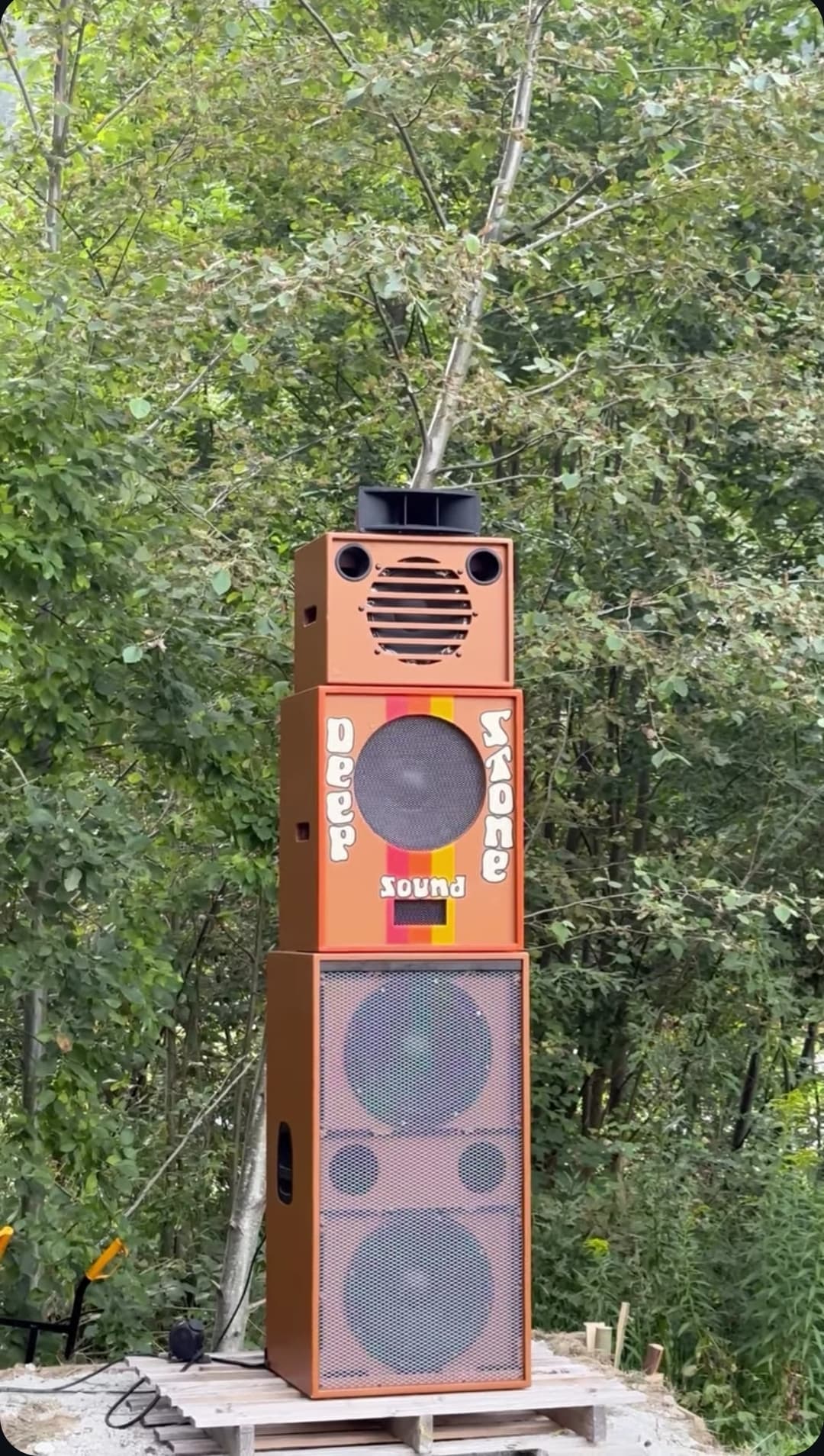

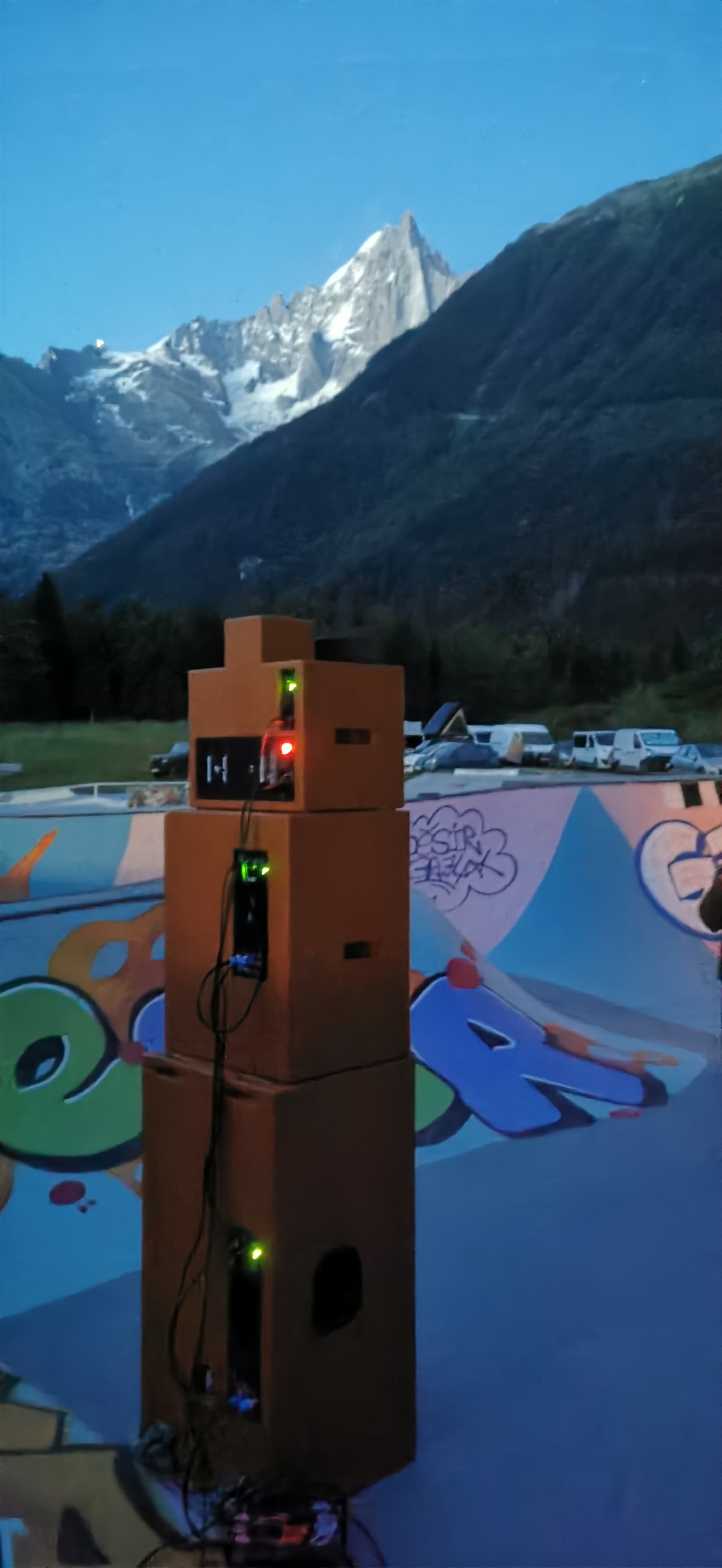

tu as donc mis les amplis dans les boites donc si j’ai bien compris?
Oui regarde j’ai mis la photo de l’arrière de la tour pour voir les amplis et le câblage, je suis relié au stack seulement avec mon XLR qui file vers le sub depuis mon équalizer
on peut grossir mais c’est pas net!
et ça fait des boites pas trop lourde?
sinon les enrouleurs, il faut pas trop les utiliser en gardant les fils enroulés, ça fait un champ magnétique et ça chauffe (et fait perdre de la puissance)
ça semble plutot joli en tout cas
c’est la verte qu’on voit derrière?
ca fait son poids mais c’est acceptable. Ah oui bien vu pour les enrouleurs merci
Oui exactement la verte avec les drus devant, on est bien aux pieds des sommets ici
