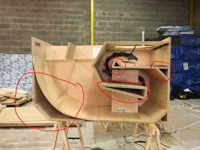

Je déterre un peu sujet car j’avais une question lié avec l’intérieur d’un scoop, j’aurais voulu savoir si il était nécéssaire de combler les endroits vides avec un isolant ?
Dans les endroits entouré sur la photo
Holà,
tu n’es pas obligé de remplir ces espaces, cependant il est possible de mettre de la mousse expansive afin de parfaire l’étanchéité.
Rien d’obligatoire à mon avis
