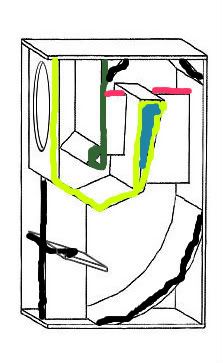

Un petit détail sur la construction du scoop ??
Je ne vois pas comment assembler les renfort interieur en rouge sur le dessin .
Javais cru comprendre qu’il fallait monter d’abord la premier partie etant la planche de derriere le HP
puis ensuite la partie jaune et pour finir le rouge et noir
Je vais surement coller les renforts à l’interieur du caisson , ce qui semble le plus viable…
Il y a un coté de chaque renfort auquel on a pas acces en raison du volume en bleu , il est pas possible de visser !!!
C’est un peu comme le renfort en croix de la bouche du pavillon qui est impossible à visser , obliger de rainurer un coté !!!
Si quelqu’un à une sugestion , sachant que c’est hélas du MDF et à mon avis çà colle pas terrible
