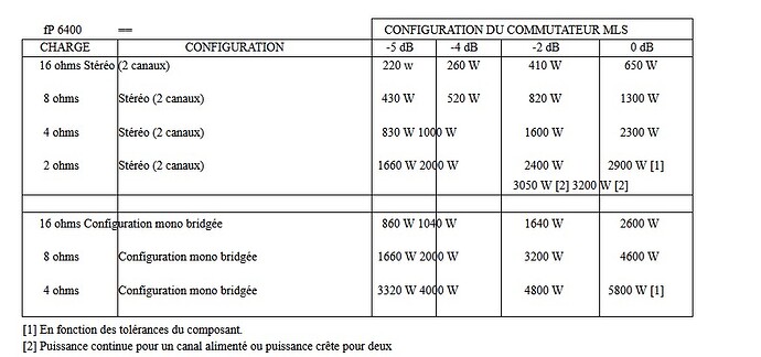

Bonjour Gomy, les X401 fonctionnes très bien dans des Rog Mogales,cependant attention , les gamelles sont très gourmandes en puissance.
Ton FP6400 pourra les faires tournés en 4 Ohm Bridge mais attention à ne pas trop faire le bourrin car tu vas vites arriver dans les limites de tolérance des composants de ton ampli.
Veille bien à laisser le commutateur MLS à -2 dB max. :wink:

Oui ça je sais bien mais si tu regardes la notice du FP 6400 , j’ai l’impression que la mise en parallèle ou en série se fait automatiquement car les deux switch du milieu sont tout le temps vers le haut si tu les mets vers le bas c’est en Stéréo

OK d’accord donc si je veux alimenter avec le fp6400 les X401 je dois Être Bridge.Mais je câble comment les haut-parleurs alors
Il faut que l’impédance de la somme des deux haut-parleurs correspondent à quatre ohms?
Les speakons et cablages des hp doivent être modifiés ?
Ça c’est ce que j’expliquais plus haut avec les embases speakon…
Quand tu mets en // deux hp : ca divise par deux l’impedance des HP, donc 2HP de 8ohm mis en // = 4ohm
Quand tu mets 2HP en serie : ca additione l’impedance des deux HP, 2HP de 8ohm = 16ohm
C’est pas compliqué à comprendre
L’ampli s’adapte à l’impedance qu’il mesure, s’il voit 8ohm il envoie la puissance qu’il peut pour 8ohm
S’il voit du 4ohm il envoie ce qu’il peut pour du 4…
Le bridge c’est un parametre de l’ampli qui permet d’additioner les canaux pour +de puissance, mais ca fait travailler chaque canal en impedance inferieure

Et avec un x401 qui a une Zmin à 6 ohms sur la bande utilisée, ça nous fait en bridge une impédance « vue » par l’ampli de 1,5 ohms. Fumée bleue en perspective…

J ai reçu les 2 x401, même avec un fp6400 , Ca sonne plutôt pa mal. Un HP par canal, MLS sur 0db, et limiteur clip actionné.Le son est dans une véranda ,on le testera dehors courant mai . .
