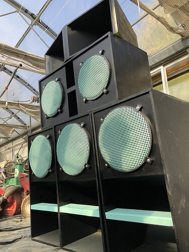

Si tu veux voir ma configuration de plus prêt tél qu’elle est pour l’instant tu peux aller voir mon compte Instagram avec mon ami qui est avec moi pour le projet , le nom est newgen.hifi , les sub sur la photo ne sont pas droit on a du poser le mur sur des graviers haha …

Sur ta photo je vois un système sympathique et logique. Tout en haut je suppose que ce sont tes éminences alpha 10. Montés en pavillon ils doivent bien rendre. Ce serait dommage de vouloir mettre des enceintes bass-reflex avec tout ça. Pour moi je mettrai deux compressions 1.4" en parallèle avec un pavillon conséquent ou une seule 2" (mais une bonne 2" ce n’est pas donné) et fini.
FC aux alentours de 2.5 khz avec une pente entre 18db/oct ou 24, pas moins. Attention, si utilisation d’un filtre passif unique, tenir compte de l’impédance qui sera de 4 ohms probablement si 2 compressions en parallèle, les filtres sont souvent pour 8 ohms.
Ne pas oublier parallèlement la coupure haute à la même fréquence des alpha 10, inutile de les laisser monter pour rien s’ils sont épaulés par une (ou deux) compression (s). Ils auront en plus ainsi une meilleure tenue en puissance.
