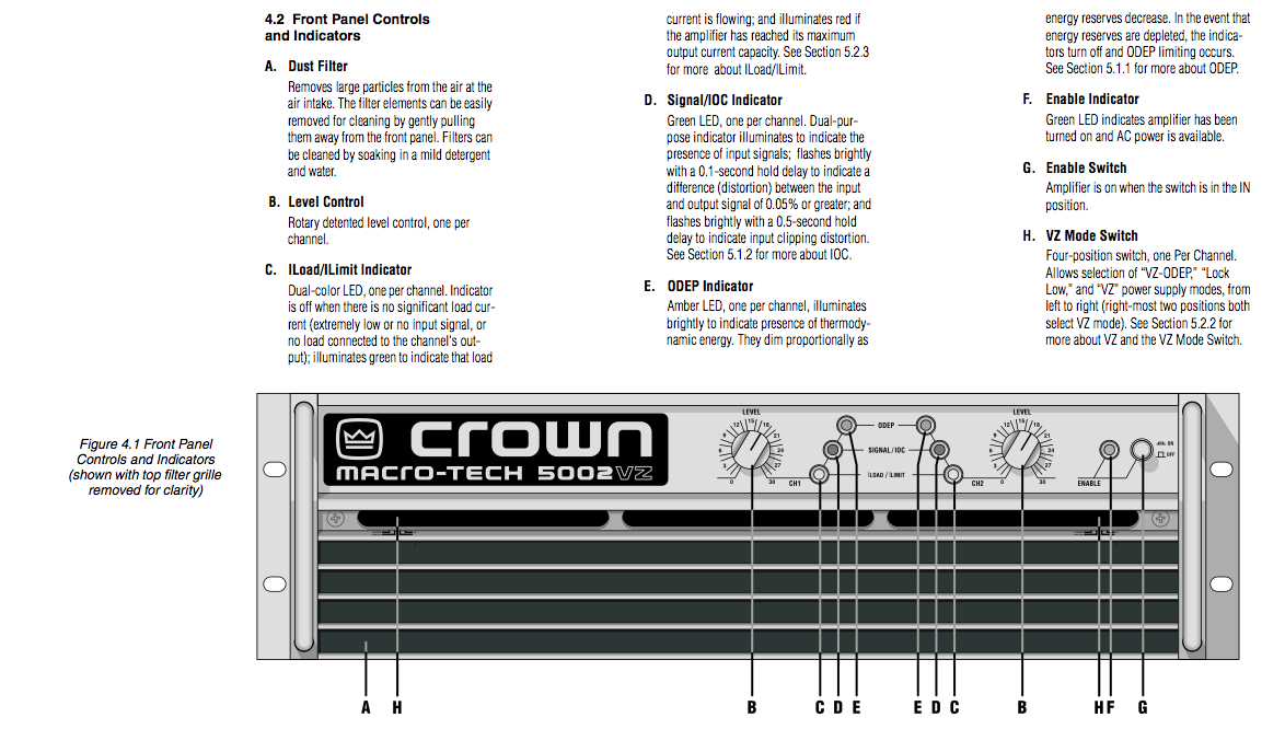

sinon red line, tu te souviens si les voyant odep étaient toujours rouge ? sur mes 2 crowns (2400 et 5002) ils sont toujours rouge, il me semble avoir lu sur le net, qu’ils étaient rouge quand ils manquaient de jus, et orange quand le jus était suffisant, bizarrement sur la notice ils parlent de la couleur du voyant mais de celui de l’odep.
ce week end on va les faire tourner pour voir.
merci
finalement j’ai relu la notice, je m’etais limité sur la page « probleme », sur la page « legende » ils expliquent que le voyant ODEP, indique la réserve d’énergie (thermal-dynamic energy, c’est bien çà ?), si il y a un manque d’energie, le voyant s’obscurci, et diminue proportionnellement le volume de sortie, si l’énergie est « épuisé » l’ODEP s’éteint pour apriori mettre en protection.
SI des gens veulent bien confirmer mon anglais approximatif, j’ai mis la page en question.
merci
je viens de lire un post sur audiofanzine sur le crown 3600 il semblerai que c’est bien ce que j’ai compris :
