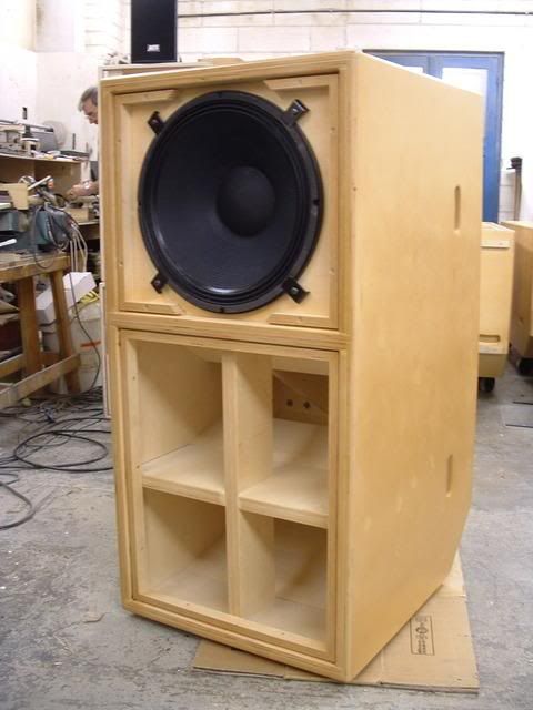

Les poignées sur le coté, c’est pas le top car tu va traverser le chemin de l’onde sonore. Par contre tu peux en faire tout en bas de la descente du scoops donc en dessous. Et aussi en faire en haut de la planche qui fait le dos du scoops. Normalement si le scoops est bien conçu (mais tous ne le font pas), il doit y avoir un angle casser à l’intérieur sur cette planche, ce qui fait que tu peux creuser des poignées et tomber dans un espace vide. Je vais essayer de mettre des photos pour que tu comprenne mieux ce que je veux t’expliquer. Mais sur les coté c’est chaud quand même !!!

Il est très délicat d’ajourer un panneau sans connaître la conception interne du scoop. Tu risques de créer des fuites au niveau de la chambre de compression.

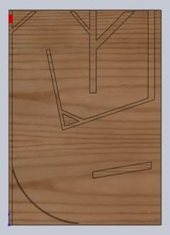

Concernant les poignées, il y a deux écoles:

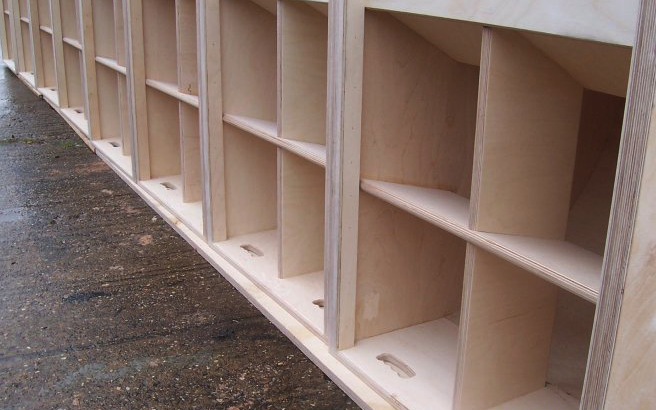

> Poignées à l’arrière du scoop + contrebas du pavillon:
Comme tu peux le voir sur l’image ci-dessous, la zone rouge représente l’ouverture des poignées. Celle-ci débouche dans un espace clos par la planche oblique évoquée par Bokson.

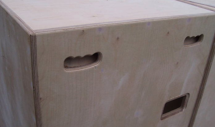

> Poignées sur les côtés du scoop:
C’est la méthode utilisée par Tony Rossell (A.S.S.):
Pour ma part, si j’étais confronté à ta situation, j’opterais pour la solution poignées en contrebas du pavillon + achat de poignées encastrables (type ‹ flight case ›).

Je ne comprend pas trop comment les poignées sont faites sur les ASS, c’est un trou, ou c’est juste une sorte de « fente » ::quest:

C’est un trou et derriere il ya une petite boite en bois pour qu’il n’y ai pas de fuite.
