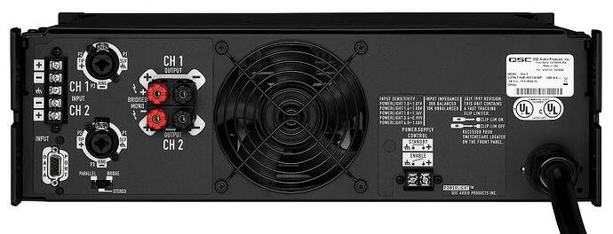

ok mais ya un truc qui m’inquiète , j’peux brancher les 4 Caissons dessus? Y a que 4 borniers rouge et noir ,d’autre amplis en ont 8. ::quest:
Je voudrais brancher les 4 eminence kappa pro 15 en bridge ,elle font 600wrms et elle fonctionnent sous 8 ohm, les 4 hp branché en bridge fonctionnera en 8 ohm, 4 ohm ou 2 ohm ?

Si bien sur, il faut juste prévoir des connexions parallèle sur les caissons
Tu mets 2 box en parallèle sur un voie x 2 qui seront sous 4ohm par voie ( pas en mode bridge )
J’aurai dis pareil que toi jahsteppa, c’est moins prise de tête de les mettre en parallèle.
::nan:: bien d’accord pour le parallèle,en plus ça fait faire des économies de câble!
oué donc je fait comme le shema que j’viens de faire ?
vue que j’ai 2 prise speakon par caissons ,en gros je branche le caisson n°1 sur le + et - du canal 1 de l’ampli et je branche la 2éme prise speakon du caissons n°1 au caissons n°3, ensuite pareille avec le caissons n°2 et n°4 sur le canal 2 de l’ampli , donc du coup l’ampli et les caissons fonctionneront en 4ohm au lieu de 8ohm c’est bien ca ::quest:
L’ampli lui fait 2x1400w en 4ohm,(2800W au total) et mes 4 caissons 2400W au total donc c’est cool.
yep c’est bien ca!
le fait de brancher les caissons par 2 fait passer l’impédance en 4 ohm!
Du coup t’as un peu de marge en puissance d’ampli, impec quoi :slight_smile:
